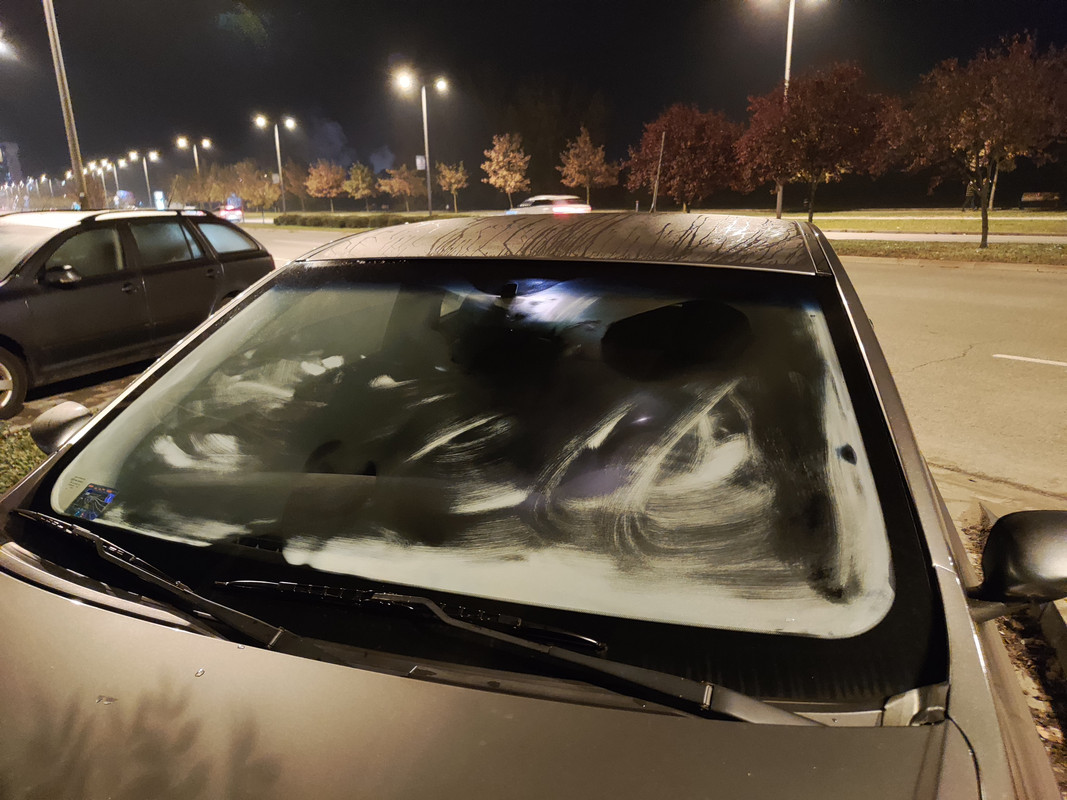

Nisam znao u kojoj temi da postavim pitanje.
Da li neko ima iskustva ili moze da preporuci neki sprej/hemiju koji sprecava/smanjuje zamagljenje stakala u zimskom/kisnom periodu.
Probao sam neki K2 od 300 din. I bilo je jos gore nego bez njega.
Re: Auto-klima
Da bi smanjio pojavu magle, ako podrazumevamo da ti je filter klime dobar i da je mali hladnjak i sve to ok, prvo i osnovno je da očistiš stakla od sve masnoće. Masno/prljavo staklo najlakše magli. Uzmeš neki odmašćivač i odmastiš staklo, onda još malo 90% alkohol i rešen problem.
Poslednja izmena od sebekkg u 25 Nov 2022, 08:23, izmenjeno 1 put ukupno.
Re: Auto-klima
Prvo uzmeš Fairy za sudje pa detaljno opereš stakla iznutra.
Zatim plavu tečnost za pranje kućnih prozora + novine i trljaš dok te ruka ne zaboli, i neće više magliti.
