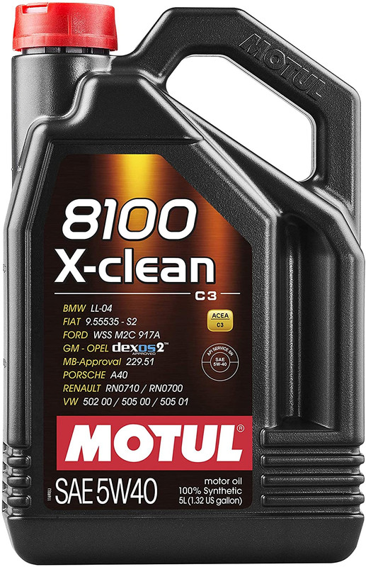

Razmisljam se za sledecu zamenu izmedju ovog motula 8100 i Mobil 1 new life 0w40.

Selenia je precenjena, mozda ce me @DS9 ispraviti, ali ja mislim da ne vredi tu cifru.
Sto se tice @Darko dileme mobil 1 new life 0w40 i motul 8100 xclean za stila jtd, smatram da je konkretni mobil bolji izbor.
Mobil ima jaci uljni film, a veci indeks viskoznosti pa bolje podmazuje pri hladnom startu i lakse struji kroz motor kada je nezagrejan, a bolje i stiti pri maksimalnim opterecenjima.
Taj motul zadovoljava c3 norme za DPF, sto mu je glavna prednost u odnosu na ovaj mobil koji nije za vozila sa DPF, a tebi to nista ne znaci, jer stilo nema DPF :)
