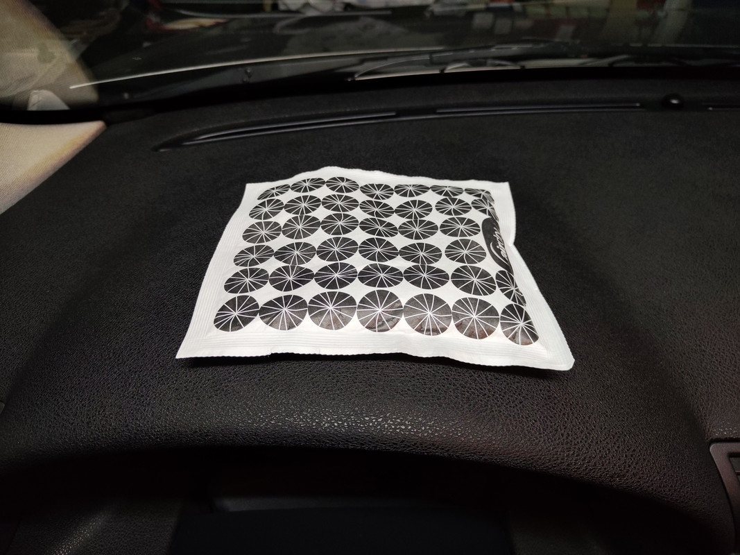

Darko napisao: 26 Nov 2022, 18:35 Mislim da niste razumeli. Meni je neispravan motoric koji otvara ventilaciju ka vetrobranskom staklu. Imam duvanje samo u sredini i dole.
Da bih to popravio mora da se vadi cela tabla, sto nisam voljan da radim sada.
Pa trazim neko trenutno resenje da mi ne magli staklo.
Porucio sam jastuk sto je omp predlozio pa cu videti da li pomaze.
To je ovo:
https://www.thomar.de/english/airdry-fu ... ogger.html
A jel ti se odmagli posle, kad se zagreje kabina?
Ja sam davno koristio ovaj spreji radio je poso. Obrises stakla, naneses sprej krpom iposle prebrises akose dobro secam. Drzi mesec dva ali radi posao za to vreme.

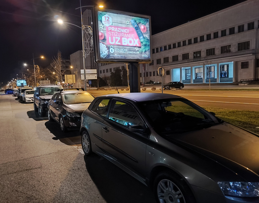

Poslusao sam par saveta. Obrisao sam unutra stakla bezbojnim ajaxom i vileda actifibre krpom (odlicna krpa). Nakon toga sam presao suvim ubrusom.
Stigao mi je i jastucic za odvlazivanje koji je predlozio Omp.
Uglavnom ostavio sam uvece auto sa tim jasticicem na tabli u ulici gde su skoro svima bila zamagljena stakla. Meni se nahvatala magla/rosa na krovu i haubi ali stakla su ostala bespekrorna. Za vise rezultata cu videti kad bude hladnije ili kisa.
