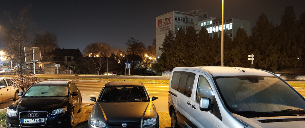

Odlicna stvar je jastuk za odmagljivanje.
Jos jednom hvala @OMP sto je to predlozio da kupim.
Vidi se razlika u odnosu na vozila pored.

Re: Auto-klima
Misliš za odvlaživanje?
Skupljanjem vlage se smanjuje mogućnost skupljanja iste po prozorima.

Re: Auto-klima
Koja nerealna razlika... Ja sam danas bio ko jedan od ovih levo i desno.

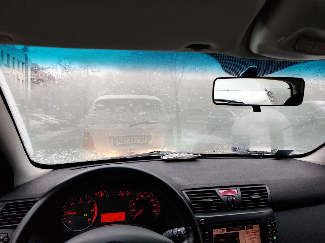

Mali update.
Jastucic koji sam hvalio je bio odlican dok je bila blaza zima, kiša. Sad kad je pala temperatura i poceo sneg vise nema efekta. Da bih resio ovaj problem mora da se skida/vadi tabla. Nekako je to "to much for me" da se time bavim. Koliko god da mi znaci ovaj auto, radije ce ici na oglas

Re: Auto-klima
U međuvremenu, ima jedna tehnologija na koju sam koristeći klimu skroz zaboravio.
Brisanje stakla (s unutrašnje strane)?
Isto, meni znači kad napanjim grejanje na stakla i ostavim blago otvorene prozore. To ako bi bez paljenja klime.
Verovatno se ovo već pominjalo. Svakako te razumem, mene malo frustrira kad pomislim da na yugo floridi nisam ovako imao problem kao sa astrom. Svako matori auto kojeg se sećam je odmagljivao bez problema bez ikakve upotrebe klime, a samo mi u astri bez klime takav smor. Tj. to je jedan detalj, ali inače zadovoljan astricom.

Re: Auto-klima
Jel si siguran da mora da se vadi tabla za to tvoje? Znam da je bila prica za te automatske klime u stilu/bravu/delti da mora da se skida tabla samo za motorce recirkulacije a da za sve ostale ima majstora koji to resavaju nekako sa strane/ispod.Darko napisao:Mali update.
Jastucic koji sam hvalio je bio odlican dok je bila blaza zima, kiša. Sad kad je pala temperatura i poceo sneg vise nema efekta. Da bih resio ovaj problem mora da se skida/vadi tabla. Nekako je to "to much for me" da se time bavim. Koliko god da mi znaci ovaj auto, radije ce ici na oglas![]()
Re: Auto-klima
a jel odmagljuje kad upalis klimu? i meni punto magli i nekad obicno duvanje ne pomaze ali kad upalim klimu odmagli odmah

Re: Auto-klima
E jbg...pa pitaj koliko bi koštalo da ti neko to završi.Darko napisao:Mali update.

Re: Auto-klima
@OMP probao sam sa ukljucenom klimom. Ne pomaze. Samo krpa
@Kornjaca Rade ja sam inace par puta menjao te motorcice (koji mogu da se zamene bez skidanja table) i sve je to kratko trajalo pre nego sto neki ponovo crkne. Ocigledno da je to slaba tacka auta.
Pitao sam dvojicu koji se bave time. Potvrdili su da je za duvanje gore resenje da se skine tabla.
Nekako mi je previse da to radim. Milion stvari sam radio na ovom autu, a sad i da vadim tablu. Gubim bilo kakav merak.
plus pitanje kako ce neko to da vrati nazad, da posle ne krcka kao u golfu 2 dizelu.
@Gazu u pravu si, jedino krpa u ruci i brises svako malo u voznji, ali jebes takvu voznju

Re: Auto-klima
Premazi Sonaxom, traje par nedelja.
Re: Auto-klima
cudno, ja sta god sam vozio kad je maglilo klima resavala ako samo grejanje nece...a koji je problem kad kazes mora da se skida tabla?

Re: Auto-klima
Ako klima ne pomaze imas neki dodatni izvor vlage u autu. Ili je enterijer mokar, ili nesto curi, mali hladnjak ili ulazi voda negde drugde, pored sofer sajbne recimo. Opipaj tapacire na patosu jel su mokri. Skini filter klime i proveri da li je vlazan. To je prvo.
