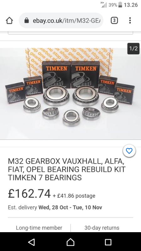

Za C635 je set +zamajac 550e, duplo jeftinije kao što se vidi na onoj slici.
Može da se proveri vizuelni pri kupovini da li je F40 ili C635.
Evo rešenja u fulu a ima i parcijalno da se uzmu crknuti ležajevi, Timken iz UK.
Imaju i jeftiniji SNR koliko sam čitao, verovatno koriste ovi naši pri reparaciji.

Timken se prodaje kod nas, što bi se kupovalo u UK.
Samo treba znati kataloške oznake /dimenzije šta da se uzme iz magacina.

Stvarno :o , đe?
Kataloški imaju na pojedinim oglasima na ebay mada ima i na tutorijalima.
https://kojiauto.rs/2020/06/12/gm-m32-m ... i-resenja/

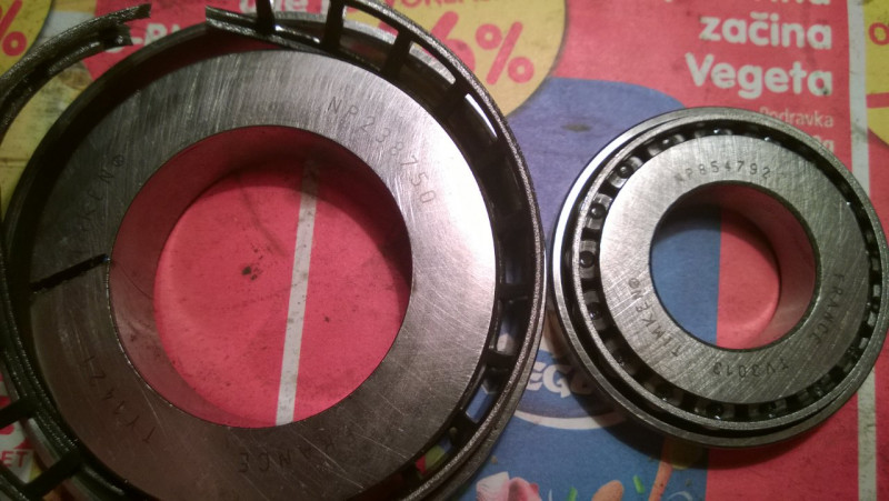

Sad sam se baš čuo s čovekom koji nam rešava na poslu ležajeve i ugl.je to Timken pa iskoristih da ga pitam.
Ima ih i ovaj levo sa slike košta 3000din a desno 2000.
