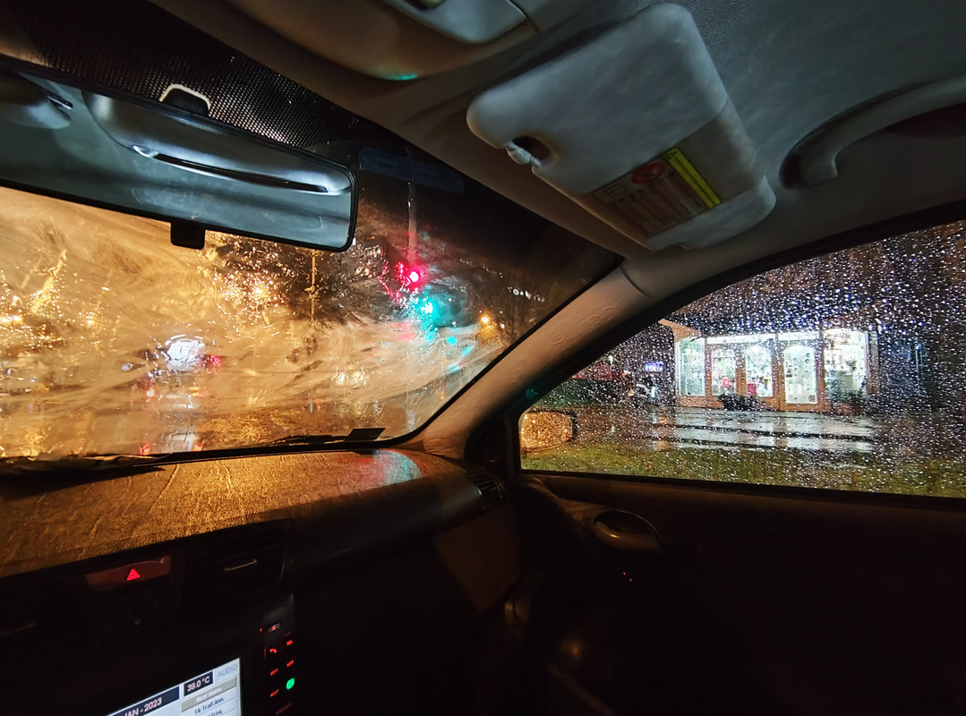

Slažem se. Ne može ovako da bude iz čista mira, sve i da kiša pada non stop.
Meni se javi magljenje kad uđem u auto, a visoka vlaga ili hladno, i onda krene da magli po malo. Ali nikad kao ovi na slici.
Čak ni ne palim klimu, samo toplo duvanje u šoferku.
Klimu palim kad baš hoću brzo da odmaglim, tipa nas petoro u kolima i tek upalio auto. Onda za minut sve nestane.

javlja se i meni magljenje kad nas dvoje, troje udjemo u auto a napolju hladno, to mu dodje i normalno u neku ruku ali retko kad mi se zamagli auto od stajanja, definitivno je ovde problem u nekoj vlazi u autu samo treba naci sta, ispipaj sve lepo. Sto se tice malog hladnjaka da on pusta osecao bi se antifriz i bila bi masnjikava ta vlaga na staklu pre ce biti da neka voda negde ulazi i nesto vlazi

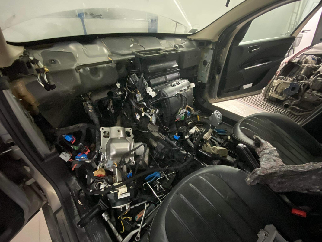

Darko, ako će ti biti lakše,kod Fabije mk2 ovako izgleda zamena ventilatora kabine. Simply clever.
Ne bih ja prodavao takav primerak zbog toga,jeste da smara i nervira al odvezi nekom da ti reši i peglaj dalje.

Primer na Civicu koji sam vozio, imao ekstremno magljenje stakala, ukljucim klimu i ne moze da odmagli skroz. Probao sve i na kraju primetim da majstori nisu vratili poklopac filtera kabine.

dunx81 napisao: 21 Jan 2023, 21:47 Darko, ako će ti biti lakše,kod Fabije mk2 ovako izgleda zamena ventilatora kabine. Simply clever.
Imam i goru sliku. Skidanje table na lancia delti :kezo:
Definitivno necu ovo da radim. Pregurati nekako zimu kad ima padavima i kad je niska temp. Posle na prolece, leto, jesen nema problema.

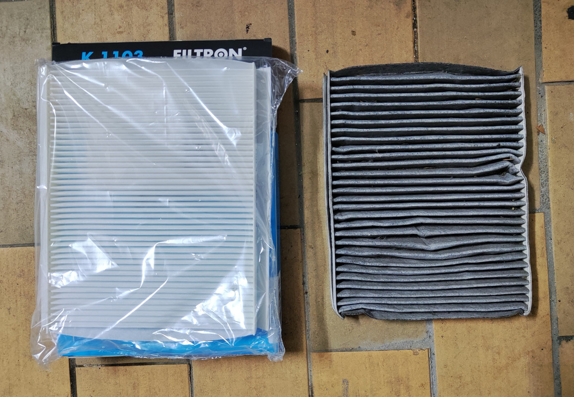

Preventivno cu zameniti filter kabine jer ima mozda i dve god kako ga nisam menjao.

prvo zameni filter a da li ima vlage event rukom da opipas tepih svuda

Nisam primetio nikakvu vlagu. A filter cu sutra da zamenim.
Evo primer od veceras. Kisa, hladno.
Upaljena klima na 30c, duva na sredinu. Pretoplo u autu. Magli se samo soferka, ostala stakla ne.
Ne smem vise po ovakvom vremenu da ga vozim, da ne napravim neko sranje. Jedva se vidi kroz staklo, plus nemam bas sjajan vid.

Dve godine... to je 4 filtera kod mene.

Ja bih tu krenuo od ozbiljnog ciscenja i odmascivanja soferke.

Trebalo je do sad da probaš bez filtera, ako nemaš drugi. Najčešće se lako vade.

Promenio sam ga danas. Ovaj stari je sa aktivnim ugljem pa je tesko utvrditi stanje zaprljanosti.
Takodje sam detaljno obrisao staklo novom mikrofiber krpom i ajaxom, posle dodatno jos ubrusom.
Videcemo rezultate.
