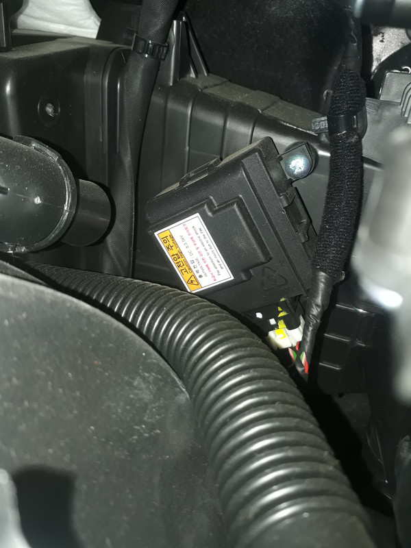

Malopre uzeh da zamenim filter klime i da dezinfikujem pomoću onog Sonaxa, i kad sam skinuo vrata od kasete, primetim neki mali uređaj.
Ne bi mi ništa bilo čudno da na njemu ne piše da je pod naponom od 3.5kV i da je opasno čačkati ga. Da li neko zna čemu služi i šta se dešava sa tolikim naponom u klimi?
