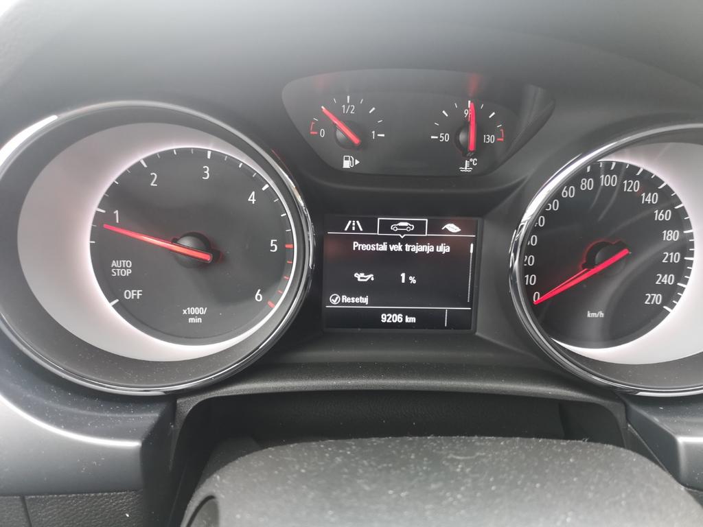

Ortak koji ima Astru K, presao je njome 9200km. Pojavila mu se poruka kao na slici, danas je 1%, juce je bilo 4%.
Zvao je ovlasceni, navodno je to zastita motora kada od ceste gradske voznje (koju on uopste nema mnogo) ulje izgubi viskozitet I trebalo bi ga zameniti. Inace je interval 30k ili godinu dana. Auto ima 3 meseca u vrh glave. Meni to zvuci neverovatno. Znaci li to da ce 4 puta godisnje menjati ulje ?

Svasta. Meni je tako pistalo za zamenu plocica, a one mogu sigurno jos par hiljada da idu. Navodno kao preventivno.

Ako je dizel u pitanju, to je možda zbog dpf-a. Može da se desi da je prekidao regeneracije i da je tako "razredio" ulje.

I sta u tom slucaju ? Jeste, dizel.
Re: Servis - Razno
Pa ništa, da zameni ulje. Jednostavno, gorivo je verovatno razredilo ulje i zbog toga mu je izbacilo to obaveštenje. Neka proveri nivo ulja, tako će najbolje da vidi da li je došlo do povećanja nivoa istog.

Da zameni ulje o njihovom trošku. Nigde ne piše na koliko km gradske vožnje se menja.

Baš tako. Ako je čist grad, nikad nije završio regeneraciju i nafta se slila u karter i razredila ulje.Ikac napisao:Ako je dizel u pitanju, to je možda zbog dpf-a. Može da se desi da je prekidao regeneracije i da je tako "razredio" ulje.
