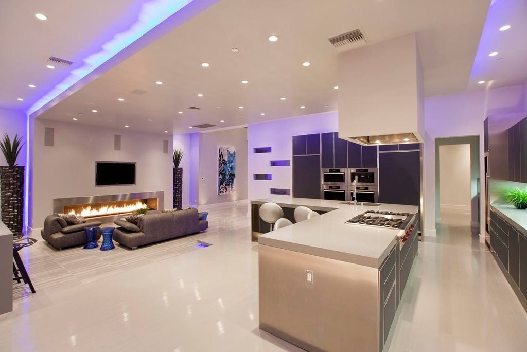

Kuhinja ce biti na kraju dnevne. Bez odvajanja od dnevne. Nesto ovako kao na slici, sa ostvom takodje. Kuhinja ce otplike zauzeti 4x3, znaci oko 12 tak kvadrata.

Što se tiče kuhinje, mislim da je nepraktično ovo rešenje, dosta će sve da se greje i da se oseća. Mi smo kuhinju uradili u staklu, slikaću kad dođem kući.
Molim te shvati sve ovo kao dobronamerne savete, nikako kao neko prozivanje, jer mi se dizajn zaista sviđa, samo želim da ti pomognem :)

@ Aco - daj fotke da vidimo kako je kod tebe
mada se meni jako svidja otvorena kuhinja, a i supruzi takodje. Vec imamo dnevni boravak zajedno sa kuhinjom i nema nikakvih problema, ne smeta nam. Gresis inace u vezi ulaznih vrata. Nema tu ulaznih vrata. Imam obicna vrata za ulazak iz garaze u hodnik i to je to. Nema mesta ni jos za 20 cm nazalost. Ali ne smeta mi sto je uzan hodnik.

Meni sve te allinone kuhinje/dnevne sobe izgledaju lepo, ali bi ih svakako izbegao, makar imao aspirator snage da ga ni Djerdap licno ne bi napojio. Naravno, sve to vazi ukoliko ce se u kuhinji spremati neka hrana.

Raki_Audi napisao:Kuhinja ce biti na kraju dnevne. Bez odvajanja od dnevne. Nesto ovako kao na slici, sa ostvom takodje. Kuhinja ce otplike zauzeti 4x3, znaci oko 12 tak kvadrata.
Ovako sa slike ne mozes bas jer ti je prozor nasuprot kuhinji.
Inace, podrzavam to - tako je konceptualno slicno i kod mene, mada je daleko manje (32m2 dnevna + 8m2 kuhinja) i to je i glavni razlog zasto sam odabrao ovaj stan - tesko se nalazi stan manji od 100 m2 sa dobrom dnevnom sobom.
Aca je verovatno u pravu sto se tice kuvanja i mirisa, ali to cu videti jednog dana kada se bude kuvalo nesto vise od kafe :D
