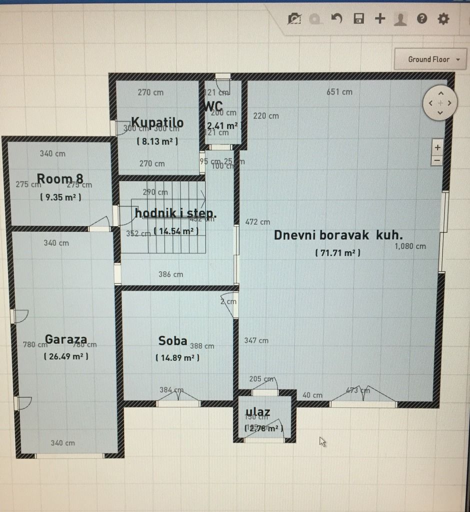

A gde se pravi, i koje su dimenzije placa, to nisi nigde napisao? Kako stoji kuća u odnosu na strane sveta?
Meni je ovaj dnevni boravak malo prevelik, nevezano za koncepciju sa integrisanom kuhinjom...
Edit - soba 8 je verovatno neka kotlarnica, malo buni tu ovo što je prozor/vrata prema stepenicama.
Ulaz je premali, znači deo funkcije će preuzeti deo dnevne sobe. Da ne bude previše šareno i pretrpano tu...?
Ova soba do garaže, takođe je malo neprakticno rešenje zbog buke...
Nemoj pogrešno da me shvatiš, samo iznosim svoja zapažanja, da ti eventualno ukažem na nešto što možda nisi video...

Evo kakav je raspored prizemlja na programu. Ne zamerite manja odstupanja i greske jer sam se igrao na programu sa neta jer nemam kod sebe projekat.

Mda, još jedna stvar, jako bitna pošto smo na auto forumu - garaža ti je uska, garantovano, pogotovo s obzirom na auto koji voziš...
Moraš malo da obratiš pažnju i na takve "sitnice", jedno je lep render i zanimljiv krov, a drugo je ne napraviti neke greške zbog kojih ćeš se kajati ceo život, ili bar dok si u toj kući...

Oprezno sa tom kuhinjom u sklopu dnevnog boravka. Sve je to jako lepo i atraktivno, ali ne znam koliko je funkcionalno.
Koliko god koristio savremene sisteme aspiratora i ventilacije, neke stvari aspirator jednostavno ne moze da pokupi tokom pripreme namernica a ne verujem da bi voleo da ti se u dnevnom boravku oseca kuvanje, pa pokupe zavese, neka roba...
Drugi problem je odrzavanje, posto dnevni boravak treba uvek da bude skockan, a kad dodju deca, kuvanje, gomila sudja, ostatci od kuvanja..... kuhinja i kod najboljih domacica u odredjenim periodima jednostavno nije reprezentativna a to niko ne voli da gleda, pogotovo ako te uhvati nezgodan trenutak kad dolaze gosti... nije lako odrzavati kuhinju na izvolte da uvek bude tip top. Moze sve to, ali mozda bespotrebno pravis mnogo vece opterecenje i posao, i estetiku stavljas ispred funkcionalnosti. Ali da izgleda lepo to stoji.
Takodje ne vidim u projektu (ovde je samo prizemlje) koja ce ti spavaca soba biti "glavna"?
Kada vec pravis kucu, obavezno iz svoje spavace sobe ostavi jedno dobro kupatilo samo za sebe (tebe i zenu). To kupatilo treba da ima pristup iskljucivo iz vase spavace sobe i niko drugi mu ne bi imao pristup. A ako mozes i garederobe uz istu sobu, to bi bio pun pogodak i velika stepenica u komforu tokom zivota u takvom prostoru...

Soba 8 (gde bas nadje taj brojdragan napisao:Edit - soba 8 je verovatno neka kotlarnica, malo buni tu ovo što je prozor/vrata prema stepenicama.
 ) meni deluje kao radionica - nalazi se u produzetku garaze i spojena je sa njom.

meni je bas zato logicno da bude kotlarnica za neko grejanje koje ne zahteva prostor za ogrev od 20 kubnih metara. pricam iz licnog iskustva. sad mi nagadjamo ali valjda cemo dobiti odgovor kad se javi raki...

Dragane Room 8 jeste kotlarnica bio si u pravu. Ostala je pod tim nazivom jer nisam ni imao vremena za promenu imena. Dalje tu gde su stepenice i taj otvor, taj otvor je prozor koji ce se nalaziti izmedju prvog i drugog sprata radi svetlosti.
Plac mi je sirine 19 a duzine 40metara i upravo tih 19 u sirini mi je malcice problem zbog sire garaze. Jel metar mora da ostavim sa desne a minimum 3 metara sa leve strane zbog puta. I kad se sve sagleda dobro je ona i 3.5 sirine jer sam je prvobitno planirao 3 ali eto jos pola metara. Ako mi je do sada za A6 bilo dovoljno 3x6, bice dovoljno 3.5x8 metara sigurno. Voleo bih ja da je u sirini 4m ali nece moci. Sto se tice buke ja spavam gore na spratu u ovoj gornjoj sobi 4 i nema bojazni od buke dizelskog motora jer nema tu nikog osim mene i moje porodice. Ja parkiram, ja izlazim.

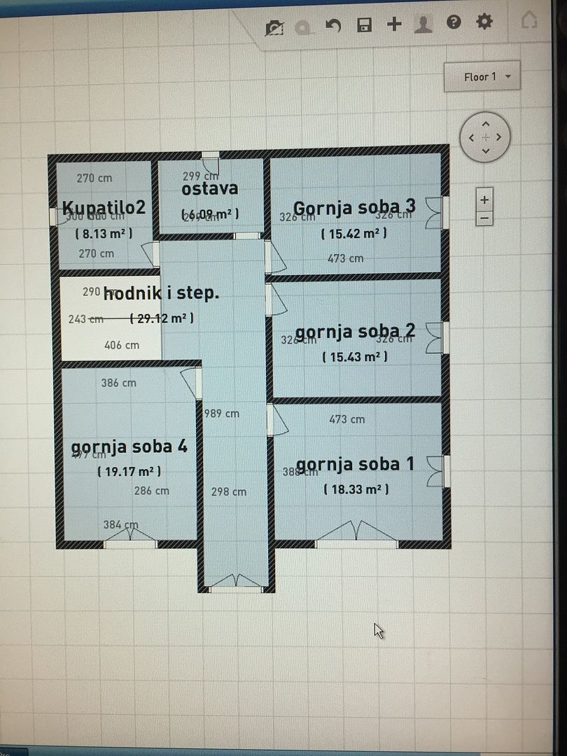

Evo sprata i rasporeda
Gobline druze ja sam u sobi 4 i to je glavna spavaca soba i tu imam izlaz na terasu i na ogromnu terasu koja ce biti iznad garaze. Dalje gore ove tri sobe su u istoj liniji zato sto ce u prizemlju tu biti velika viseca greda, pa ce se graditi tom linijom iznad nje. Znaci gore su 2 decije sobe, gostinska spavaca soba i moja. Sto se tice kupatila on je u ovom planu samo 2m od mene i nije mi tesko da prosetam jos 2 metar, a i u odlicnom je polozaju odmah iznad donjeg kupatila.

raki, ustini jos tipa 40cm od ove sobe do garaze, duzinom same sobe, s obzirom da je garaza izvucena u njoj ce duzina tog prosirenja biti dosta veca, bar 5m...
ja sam mnogo kalkulisao sa dimenzijama garaze , duzina je manje vise nebitna posto je ima, ali sirina se kretala od 3,4 do 4,2m, i na kraju sam otisao kod poznanika koji je napravio kucu pre neku godinu, vozi q3, garaza je 3,7m i kaze fali mi jos 20-30cm, kuca mu je preko 200kvm... pa da se ubijes za toliko
onda sam pootvarao vrata na oba auta i izmerio koliko je to, i sve mi je bilo jasno...
to sto su vecina parking mesta po gradu i zgradama smesne sirine, to je druga prica...
odlicno resenje za kupatila, u istoj vertikali, i odvojena od ostalih prostorija
razmisli jos jednom za garazu i ono predsoblje...
nisi rekao sa koje strane je sever? bilo bi pozeljno da je bar dnevni boravak sto vise orijentisan ka jugu, jugozapadu recimo...

Fino izgleda kuca, jedina zamerka po pitanju gornjeg sprata jesu sobe, ne znam koliko dece planirate, ali ako ostajete na max dvoje, ja bi pre izbacio gostinsku sobu i podelio dve decije sobe tako da svaka bude po cca 25m2, ovo ce njima sigurno znaciti (meni soba ispod 20m2 za studenta je neprakticna, kazem student jer se ovo gradi dugorocno, naravno dok je dete malo nece mu biti bitno kolika je uopste soba, pogotovo sto ti gradis kuci i imas izbora koje velicine ce sobe biti, nije da ulazis u vec gotovu kucu ili stan). Na drugu stranu, sa ovakvim aranzmanom vi dobijate najvecu sobu koja je inace spvaca, pretpostavljam da ce se u njoj najmanje boraviti (legnes spavas ustanes odes..), zrtvuj se malo za potomke daj im sto vise mesta
