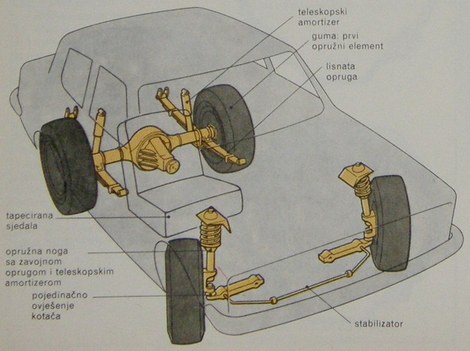

Jedno glupo pitanje: Automobil na prednjem oslanjanju ima sa obe strane po jedan stabilizator?

Mislio sam na to da nema primera sa vise, tipa sa po dva na obe strane. Usao sam u neku raspravu, pa mi trebaju argumenti.

Re: 1000 zašto - 1000 zato!
Vesanje ima 1 stabilizator (balans stanglu, ima jos naziva) ili nema na jednoj "osovini".
Stabilizator je sipka koja povezuje krutom vezom levi i desni tocak a moze biti sastavljena iz vise pojedinacnih delova medjusobno povezanih.
Isto je i za prednji i zadnji kraj s tim sto je pozadi obicno stabilizator cesce vidljiv kod 'sportski" orijentisanih varijanti vesanja jednog modela ili kod onoga sa jacim motorom dok isti model sa slabijim motorom i podesen za meksu voznju obicno nema.
Ne secam se da postoji neki automobili gde nema stabilizator sipke kao sastavnog dela vesanja. Barem ne ovih iz zadnjih 50tak godina izrade.
Skoda Favorit nema balans stanglu, ako si na to mislio.ljubitelj napisao: Ne secam se da postoji neki automobili gde nema stabilizator sipke kao sastavnog dela vesanja. Barem ne ovih iz zadnjih 50tak godina izrade.
