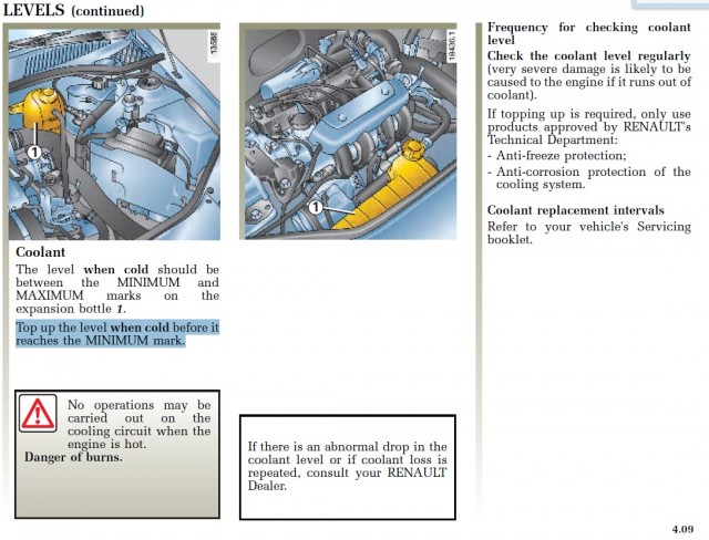

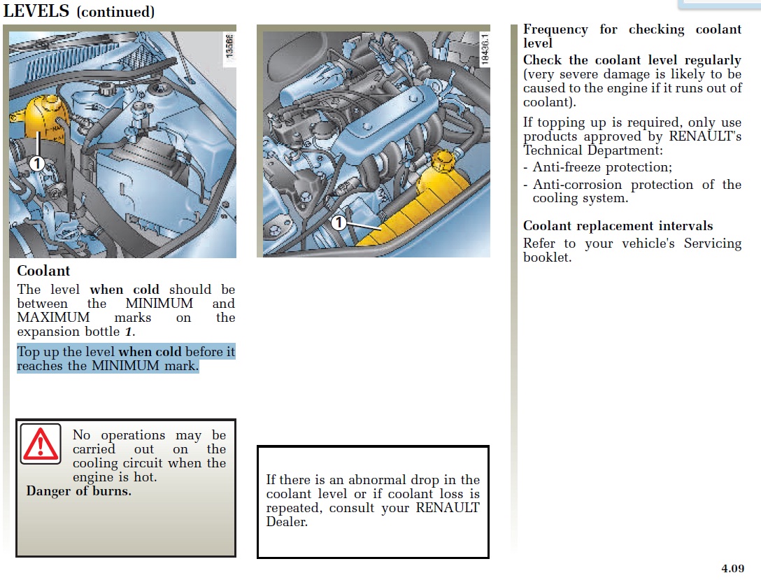

Hteo sam da pitam da li je problem ako ima vise od crtice max na posudi za antifriz u motoru. Znam da je problem za ulje a zanima a za rashladnu tecnost ?
Sent from my GT-I9105P using Tapatalk
nuk
Postovi: 7607
Garaža: Renault Espace 2.0dCi
Lokacija: Ns
Re: 1000 zašto - 1000 zato!
Post od nuk »
Ako je malo preko max nije katastrofa jer ce visak rashladne tecnosti bezbednije da "izadje" od viska ulja ali ja bih svakako odvadio visak, nije ta crtica dzabe tu :)
swemir
Postovi: 3886
Post od swemir »
Ok. Hvala :)
Ima cantimetar kad je vruc... da li se gleda hladan ili vruc
Postovi: 25126
Hladan.
Post od nuk »
Ako je Renault u pitanju, mislim da se gfleda kada motor radi, ako me secanje sluzi :)
Postovi: 25126
nuk
Postovi: 7607
Lokacija: Ns
Post od nuk »
Jeste, isto pise i u manualu za Scenica, sad sam proverio. Bice da sam to procitao u uputstvu za neki drugi auto
