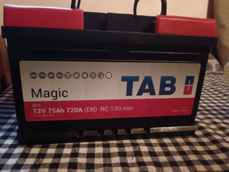

Ja uzeh ovo:
Tako su mi u prodavnici rekli,po saobraćajnoj...
Postovi: 11792
Re: Akumulatori
Ako je kao kod Pežoa prostor za aku isti, a mislim da jeste ovaj sigurno neće stati u predvidjeni otvor.
Ovaj kapacitet je otprilike za motore 2,500-3,000 kubika, tebi treba 60-66Ah i kao što je bilo pitanje amperaže u okolini 550-600A.

Meni je u 1.9 dizelu takav kao sa slike.

Postovi: 25102
Re: Akumulatori
Ovaj sa slike je 75Ah.
