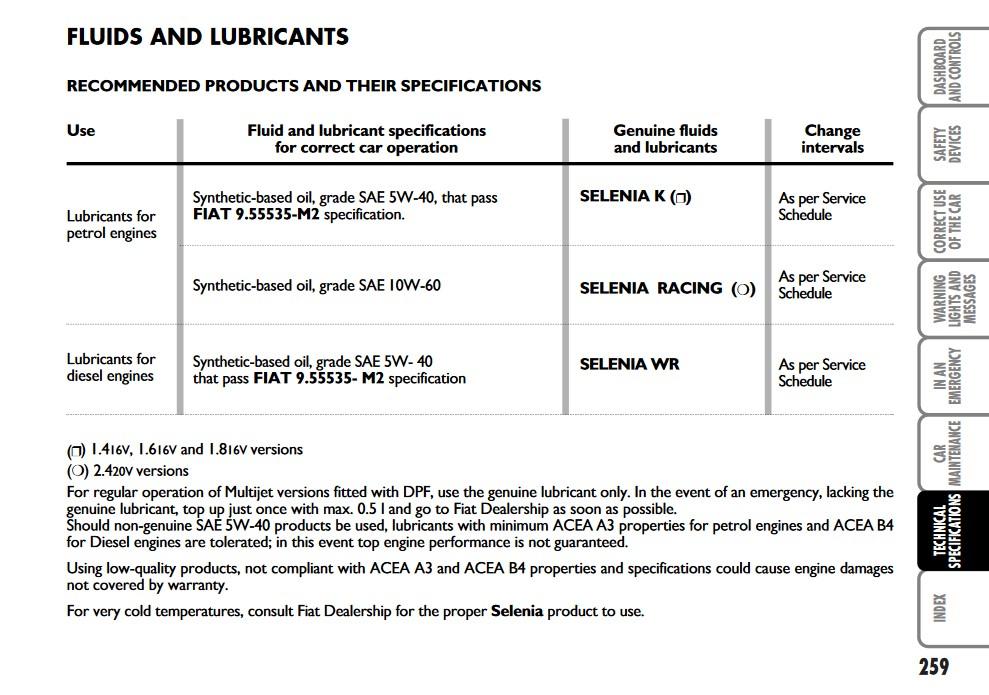

Vlasnička uputstva za Fiat/Lancia/Alfa Romeo, kao i eLearn:DS9 napisao: 23 Sep 2020, 13:13 Btw, nije mi baš jasno zašto ne mogu da prikačim (tj. mogu ali se ne prikazuje kao atachment kada izmenim poruku) pomenuto uputstvo iz 2011.

Hvala vrlo, al` to što sam napisao je sasvim kratko (i sasvim diskutabilno) objašnjenje, imajući u vidu koliko bi zaista trebalo da se piše kako bi se ovako nešto razjasniloDarko napisao: 24 Sep 2020, 10:26

U vezi toga da se upotrebi ulje gradacije 5W-40 po ACEA C3 kao što je Ravenol VMO 5W-40 - to bi bilo odgovarajuće za DPF ali je to odstupanje od onog što piše u zvaničnoj alfa romeo dokumentaciji. Ne kažem da ne bi odgovarala (tj. za određene uslove eksploatacije bi verovatno odgovaralao tipa, jako forsiranje opterećenog auta, visoka ambijentalna temperatura, vuča priikolice, vrlo visoki obrtaji i sl.), međutim dokumentacija traži FIAT 9.55535-S1. tj. ulje najsličnije onima po normi ACEA C2, a njihov viskozitet je bitno manji/"ređi" ( oko 10 mm2/s na 100 C) od svih 5W-40ica ( kod kojih je oko 14 mm2/s ).
Sad, ako bi mi neko pokazao zvaničan dokument u kome stoji da sasvim identičan 1.9 jtdm 16v 110 kW motor koji nema DPF zahteva ulje po normi FIAT 9.55535-N2 tj. Selenia WR onda bih smatrao da je za takav motor sa DPF odgovarajuće i 5W-40 po ACEA C3 - s tim što bih opet bio skloniji da za svoj takav motor upotrebljavam tanje/tečljivije ulje (koje je ionako preporučeno) jer bih računao da od njega imam veće benefite, pošto su oni verovatnij sa tanjim uljem ukoliko motor ne forsiram do krajnjih granica nego se auto koristi pretežno po gradu, a ne za relije i trke.
Vrlo je teško imati nekakav stav o ovome na neviđeno, pošto za činjenicama zasnovanu odluku bi morala da se izvedu merenja (koja jedino rade timovi inženjera kada su ogromne pare u pitanju). Pisani stav/preporuka FIAT-a je sasvim jasan.
Međutim (ovo dalje ima veze i oko rasprave o ne/pouzdanosti mazivnih selektora o čemu komentarišu Morse i ljubitelj) u svu ovu priču ulazi i to da petronasov/selenia selektor maziva ( https://www.pli-petronas.com/en/motoring/car-engine-oil ) za taj konkretni auto sa tim motorom upravo kao izbor daje ulje Seleia WR, tj. klasičnu 5W-40icu po ACEA A3/B4.
Da li su ovi iz Petronasa/Selenie možda vremenom dobili podatke da ono što piše u pomenutom priručniku iz 2011. nije tačno/odgovarajuće, pa svojim selektorom ispravljaju tu grešku - ili sam selektor pravi grešku nudeći ono što ne piše u priručniku, voleo bih da znam, a tako nešto zahteva zvaničan odgovor iz Alfa Romea. Skloniji sam da verujem kako selektor pravi grešku.
To da selektori (i ne samo selektori, nego i softveri tipa Autodata) u određenim slučajevima daju bitno drugačije podatke od onog što piše u zvaničnim preporukama nije prevelika retkost, nego nešto što zahteva višestruke provere.
Suština je da ne znam šta bih odgovorio, a lično bih savetovao da se upotrebi neka 5W-30ica po ACEA C3.
Doduše, pošto već za svoj auto sa 1,4 HDI (kome su zvanično preporučena i ulja po ACEA A3/B4 i ulja po ACEA C2, dakle vrlo široko) već sedam intervala/izmena koristim kruševačko ulje FAM PSA Energy 5W-30 koja je među najtanjim ACEA C2 uljima na tržištu, onda bih njega upotrebio jer verujem da je takvo ulje najsličnije onima koja zadovoljavaju FIAT 9.55535-S1.
Sad, to je sasvim lično, i samo bih ja trpeo eventualno negativne ili pozitivne posledice takve odluke.

Na onoj stranici sa vlasničkim knjižicama ima i knjižica za Fiat Stilo.DS9 napisao: 24 Sep 2020, 19:54 Sad, ako bi mi neko pokazao zvaničan dokument u kome stoji da sasvim identičan 1.9 jtdm 16v 110 kW motor koji nema DPF zahteva ulje po normi FIAT 9.55535-N2 tj. Selenia WR onda bih smatrao da je za takav motor sa DPF odgovarajuće i 5W-40 po ACEA C3 - s tim što bih opet bio skloniji da za svoj takav motor upotrebljavam tanje/tečljivije ulje (koje je ionako preporučeno) jer bih računao da od njega imam veće benefite, pošto su oni verovatnij sa tanjim uljem ukoliko motor ne forsiram do krajnjih granica nego se auto koristi pretežno po gradu, a ne za relije i trke.
U taj model je pri kraju njegove proizvodnje išao i 1.9 MJet 16v sa 150 konja. Uglavnom nema DPF, postoji čak i Nuova Bravo sa tim motorom bez DPF-a.
Sa druge strane, svaka Alfa 159 sa tim motorom ima DPF.
Synthetic-based oil, grade SAE 5W- 40 that pass FIAT 9.55535- M2 specification
Selenia/Petronas nije obavezno ulje, pa zato i nije u potpunosti merodavan nijedan od tih ''selektora''.DS9 napisao: 24 Sep 2020, 19:54Međutim (ovo dalje ima veze i oko rasprave o ne/pouzdanosti mazivnih selektora o čemu komentarišu Morse i ljubitelj) u svu ovu priču ulazi i to da petronasov/selenia selektor maziva...
Fabrikama odavno više nije dozvoljeno da kupce uslovljavaju sa određenim brendom ulja, tj. da propisuju da je ovaj ili onaj brend ulja obavezan.
Fabrike smeju samo da napišu šta je prvo sipanje, šta oni u fabrici sipaju, tj. koji brend ulja je ''originalan'', ali vlasnik ima pravo da sipa bilo koji brend ulja koji ispunjava odgovarajući Fiat standard. Isto tako rade i druge fabrike, propisujući svoje oznake standarda.

Hvala ti za ovo
Mislim da može da se zaključi da za 159 sa 1,9 16v 110kW mjtd+dpf neće biti greške ni sa uljem iz 5W-40 gradacije, po ACEA C3.
Sad, ko se bude pitao da li je bolje da u svog Stila 1,9 110 koristi ono što je propisano za Alfu 1,9 110 - imaće o čemu da razmišlja
