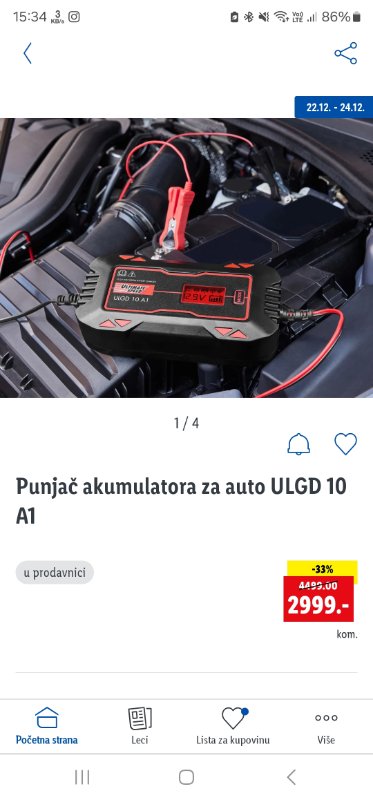

Od danas u lidlu. Moze da puni akumulatore od 12 i 24v jacina struje 10A. Ima mogucnost da se koristi kao napajanje 12 ili 24v.

Šta se dešava ako nestane pa dođe struja, da li sam kreće da puni? Onaj jeftiniji ne kreće i to mu nalazim kao veliku manu.
I da li ovaj punjač može da održava akumulator koji se ne koristi? Da stalno bude nakačen i da ga puni/prazni po malo.

Pise da moze da se koristi kao maintainer tj da odrzava aku tokom duzeg vremenskog perioda. Koliko sam razumeo uputstvo on ga napuni i iskljuci punjenje i kad napon akumulatora padne ispod neke vrednosti on opet pocne da ga puni. Tako radi i Osram punjac (isto lidl).
Moram da proverim ovo ako nestane struje pa da ti javim ovde, ali mislim da posle dolaska struje moras opet da odaberes koji ces mod punjenja da pokrenes.
Edit: nastavlja punjenje onako kako je bilo podeseno pre nestanka struje. Sad sam proverio
