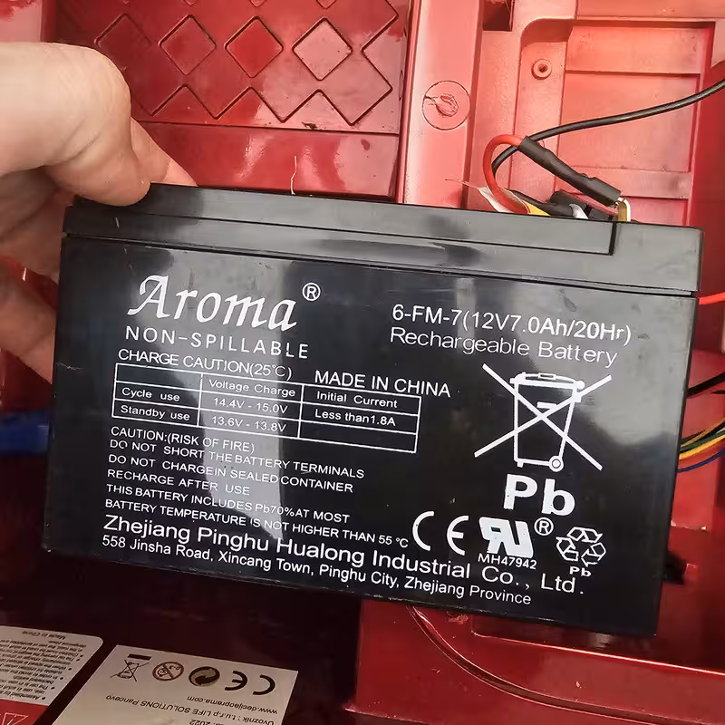

Sinovi treba mi (hitno) sutra da kupim akumulator za dečiji autić negde u Novom Sadu. Gde je najbolje da odem pošto nemam vremena da poručujem?
Oznaka je: 12V 7.0Ah/20Hr

Ja sam takve kupovao u Battery shopu u Železničkoj, tamo skroz na kraju u onom slepom delu prema Spensu.

Nisam znao za to, uzeću u obzir. Verovatno ima i Gumatik i te prodavnice u nizu, a?

Mislim da ta prodavnica već duže vreme ne radi tamo već je preseljena.
Probaj kod Andreja doo,oni imaju baš veliki izbor.
