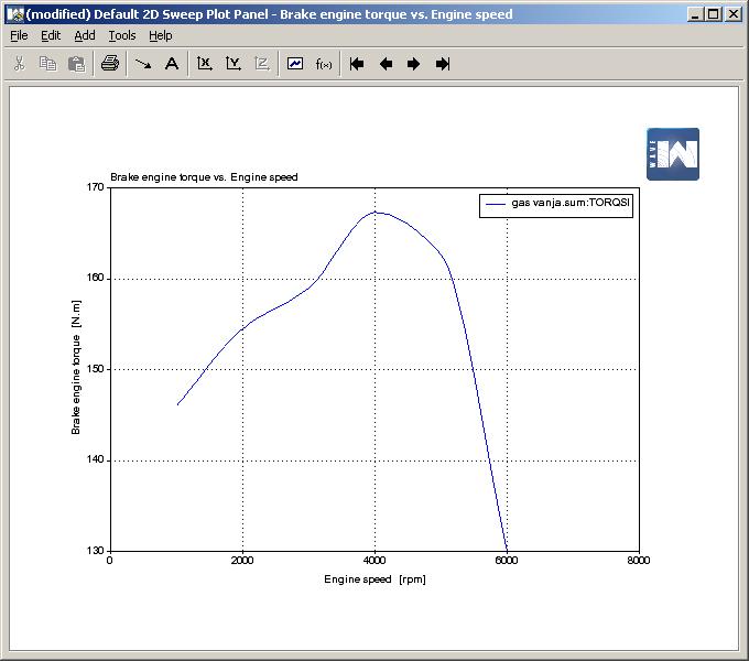

dragvorle, imaš neki grafik snage/momenta za ovaj zamišljeni motor? :)

Na zalost ne, moracu da trazim od mentora.

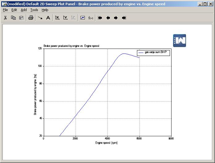

Postovi: 25110
Re: Uticaj režima rada na motor i ostale elemente
Evo ih grafici momenta i snage.
Postovi: 13470
Klasican benzinac
Postovi: 25110
Da, tipa onog starog VW benzinca 2.0 115 konja.
Postovi: 21087
Pa i nije baš, 2.0 8V ima max 170 Nm na nekih 2500 rpm a ne 4000. Previše je to visoko za njega :)
Postovi: 25110
Dobro kolega, nemojmo sitnicariti za soma i po gore dole. :kezo:
