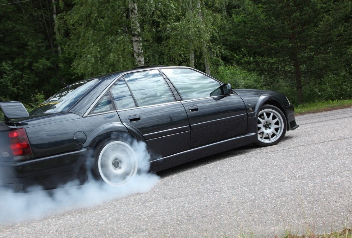

nikaragva napisao: 18 Maj 2022, 10:00 Kruzni tok najvise pokida gume.
Gazu napisao: 18 Maj 2022, 10:47 Ja više tipujem na onaj beton u tržnim centrima,
Zajebavate? :D
