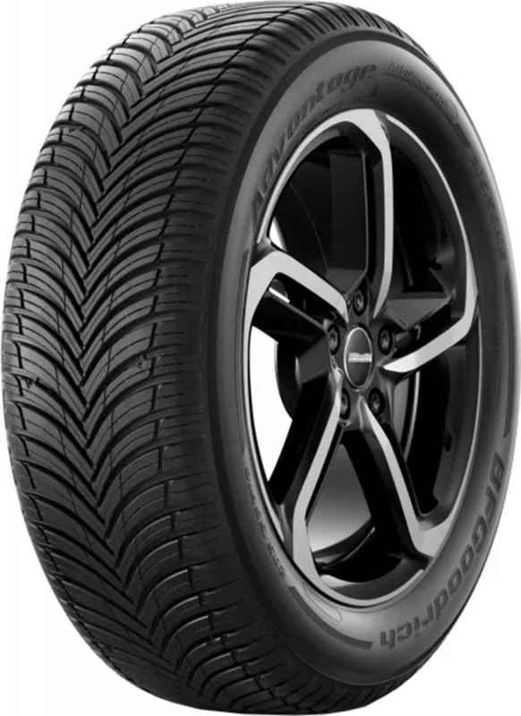

Re: Univerzalne, ALL SEASON, M+S, gume kupovina da ili ne?
»BF Gudrič« i »Kleber« predstavili nov celogodišnji model koji će se, i opet, proizvoditi pod obe marke: »BF Gudrič Adventidž ol sizon« i »Kleber Kvadrakser 3«. Prethodna generacija je bila odlična na snegu i slaba po suvom i kiši. Ako je suditi po šari - a to je postalo praktično nemoguće - nova je još malo zimskija, mada izgledom još uvek pripada savremenim univerzalnim (ili američkim, ili starim evropskim) koje se približavaju letnjim.
