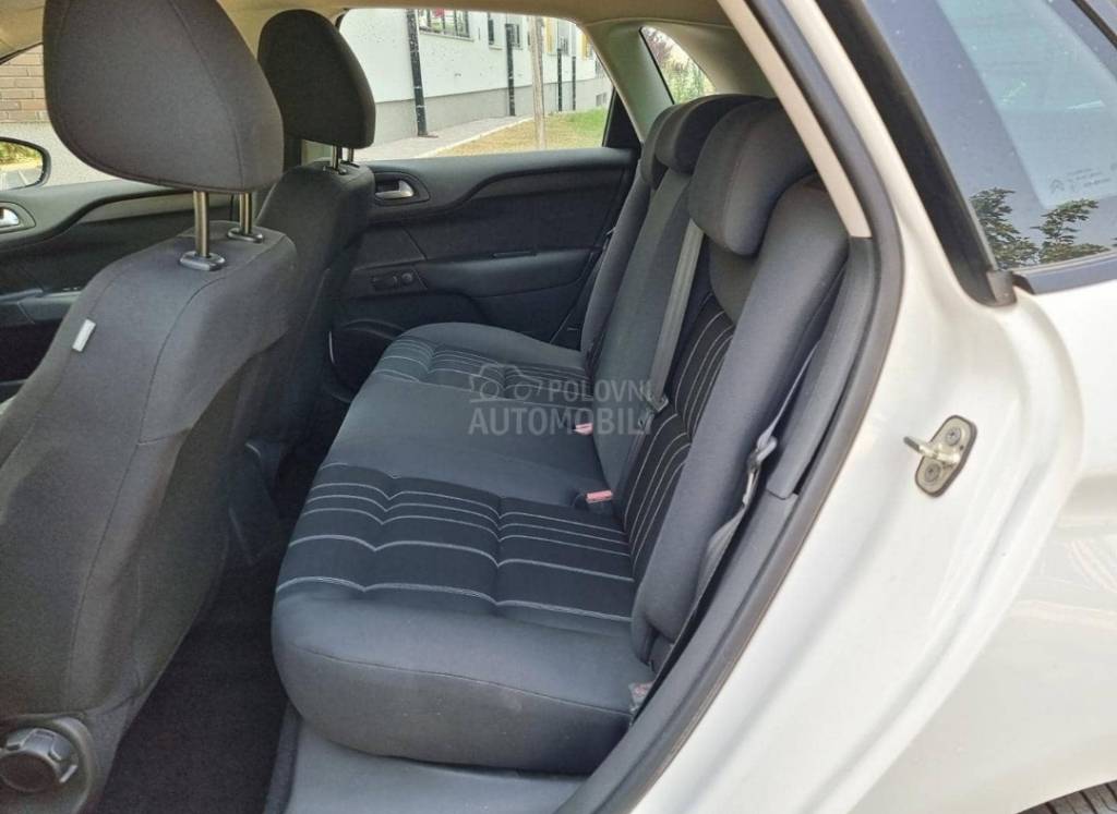

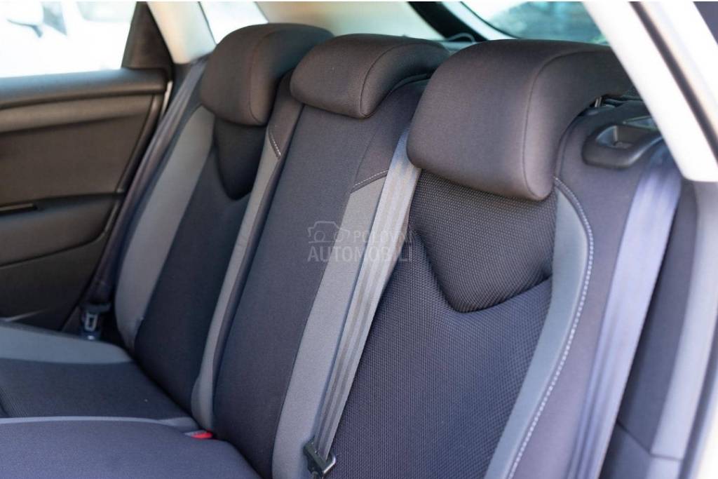

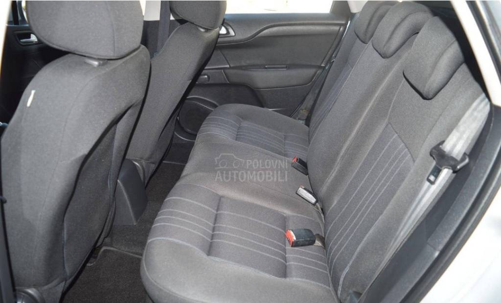

Veruj mi da znam o cemu pricam, obzirom da sam pre vise godina vozio ovaj auto i imao istu dilemu. Postoje i varijante da se to lepo uradi sa originalnim sedistima, ali to je jedan u milion. Obrati paznju da na oglasima za C4 od 2011 do 2018 na vise od pola oglasa ne postoje slike zadnje klupe. To se na oko vidi da nidje veze nema. Evo ti par primera sad sto sam uhvatio na brzinu.
Cak ovo na drugoj slici su prepravljana sedista od stare C3-ojke.
Najbolja provera je po broju sasije i po ino saobracajnoj, ako je iz FR, sto je uglavnom slucaj.
