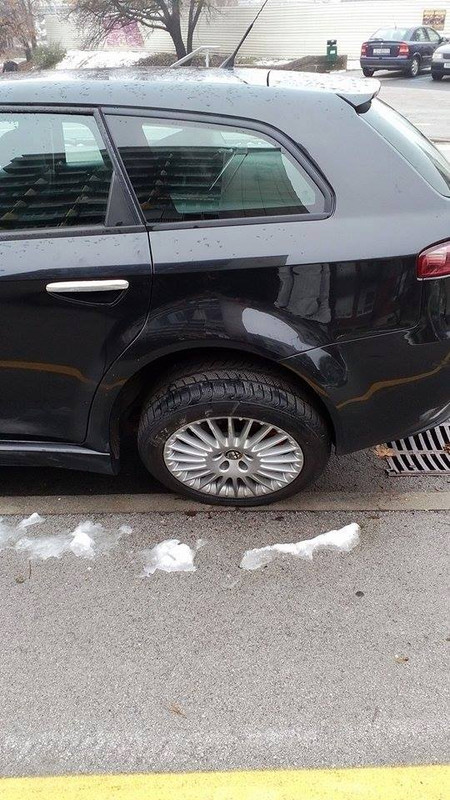

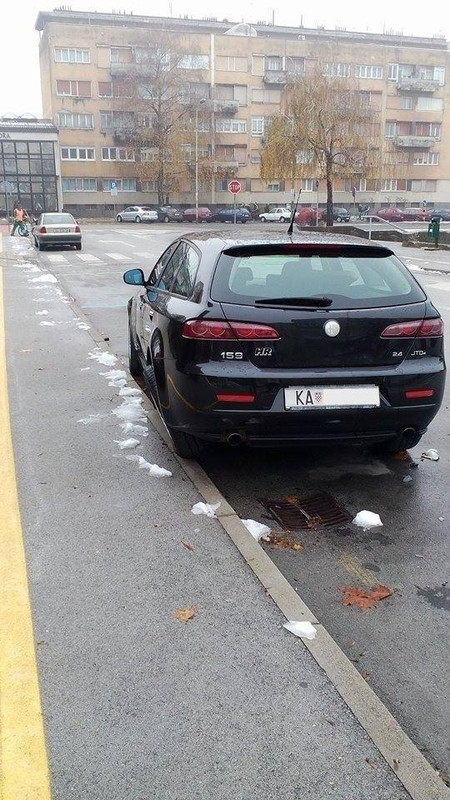

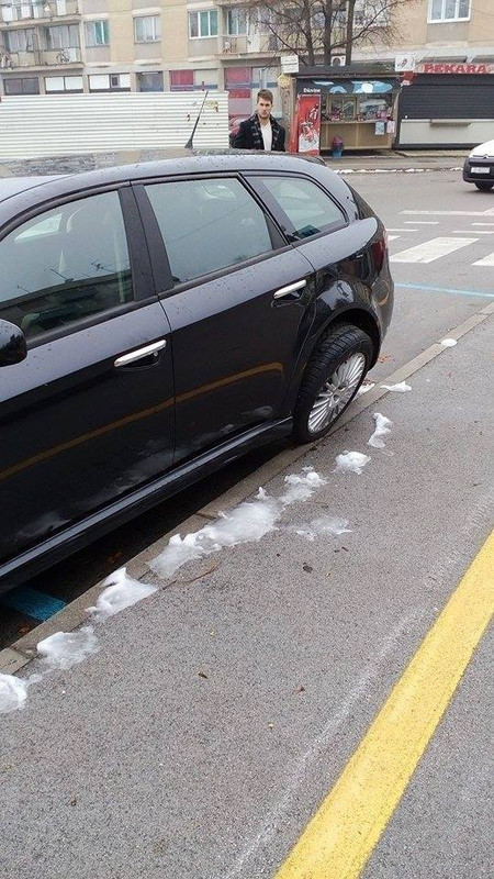

Kvalitet do mojega... :kafa:
Postovi: 25036
Re: Alfa Romeo - generalna tema
Samo je jos pitanje brzine pri bocnom udaru.
