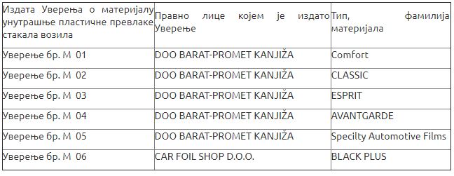

Re: Zatamnjena stakla
Nalepnica ima tekst ABS i oznaku konkretne folije , kod mene je M 02
http://www.abs.gov.rs/procedura-za-izda ... ala-vozila
- Prikačeni fajlovi
- Lumar.JPG (47.71 KiB) Pogledano 2699 puta
