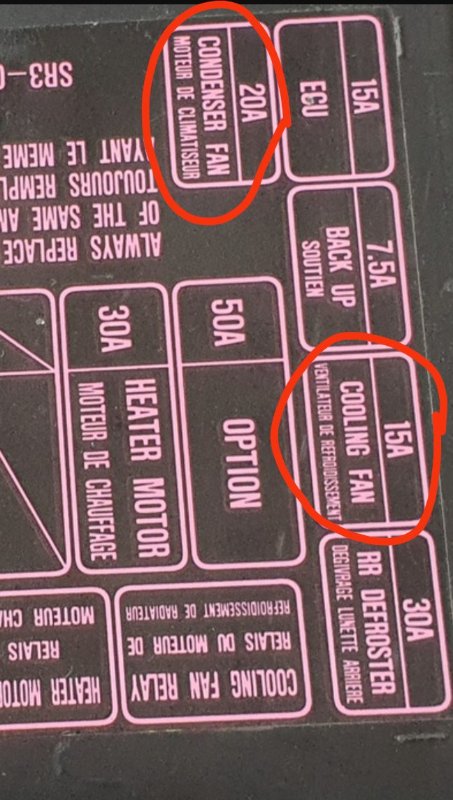

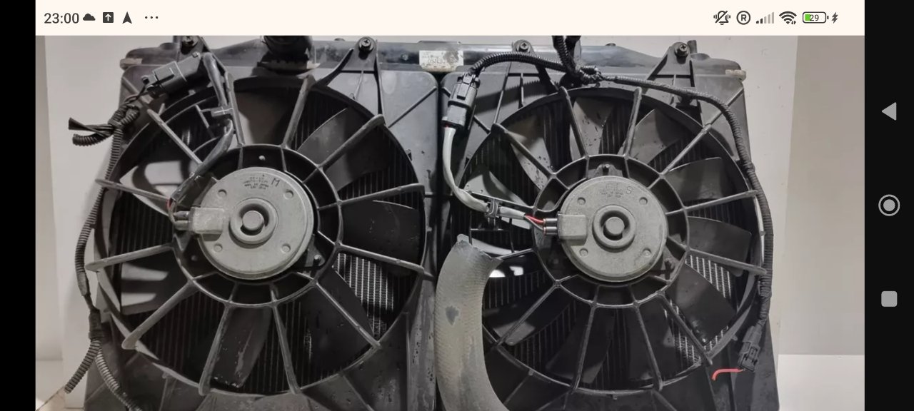

Re: Dacia Logan 1.0 plin, 2023
Ne znam kako je kod drugih, ali Civic recimo ima odvojene osigurace za hladnjak klime i motora. Kako se koji ukljucuje nisam pratio, ali znam od ranije da kada klima radi ventilatori imaju drugaciji zvuk (kada nije samo jedan ventilator), da li zato sto rade 2 odjedanput ili zato sto su drugaciji ventilatori ne znam. I ovde se vidi da su peraja na ventilatorima razlicita, otud i drugaciji zvuk.

Drugaciji zvuk jer motoru(antifrizu) retko kad treba neka brzina velika da rashladi sistem i kad zatreba na kratko upali ventilator. Koliko samo auta dodje gde ne rade ventilatori(jedan ili oba),a ljudi kazu pa ne greje se auto. Naravno klima je neispravna u tim slucajevima.
Dok kad radi klima temperatura je mnogo visa, pogotovu kad je 35+°, i tad je neophodno da hladnjak i kondenzator budu cisti, da ventilator(i) bude apsolutno ispravan, da ima protoko da izvuce temperaturu.
Kad vozis auto sa DPFom dok je u regeneraciji isto zuji kao lud, pogotovu ovi smart sto sami steluju brzinu.
Kod tebe na Civicu, se pale oba kad se upali klima 99%.
Zato ja kazem dobro je odraditi servis klime,cisto da se provere ventilatori. Jer ako postoje dva, jedan ne radi nece pritisak biti dobar i klima ne radi kako treba. Kad je pretoplo gasice klimu presostat, uglavnom u guzvi, dok se vozi ima cirkulaciju vazduha pa radi nekako.
