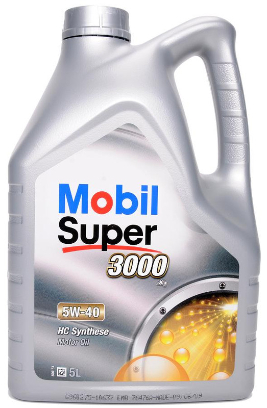

Nekad je na mobil 3000 pisalo #hc synthtese", sad pise full sint?
Igra recima ili nova vrsta ulja?

Razlicito je i pakovanje: 4l i 5l
Mozda nisu dobro iskopirali nalepnicu :D

Darko napisao: 12 Mar 2021, 10:44 Nekad je na mobil 3000 pisalo #hc synthtese", sad pise full sint?
Igra rečima (gotovo sigurno).
HC sinteze (tj. 3. grupa baznih ulja) i jeste sintetičko (bazno) ulje prema određenim tumačenjima, dok po drugim nije.
Ako u opisu dokumentacije za nemačko tržište piše da je potpuno sintetičko onda sadrži bazno ulje PAO i/ili estre, tj. 4. i/ili 5 grupu baznih ulja, i onda sigurno nije HC sinteze.
Ipak, Mobil serija 3000 se po pravilu blendira od III ili miksa III i nižih grupa. Najjednostavnije rečeno, takva ulja nude ostali proizvođači, a za najbolje (od mobila) treba tražiti Mobil 1 seriju.

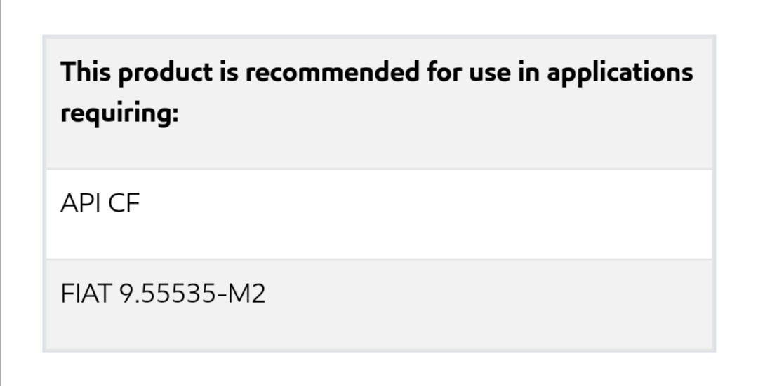

Da li fabrika moze sa da odobrenje za ulje koje nije odgovarajuce gradacije u odnosu na fabricki sipano?
Npr u jtd ide 5w40.
A na sajtu za mobil fs 5w50 ima standard za te motore.
