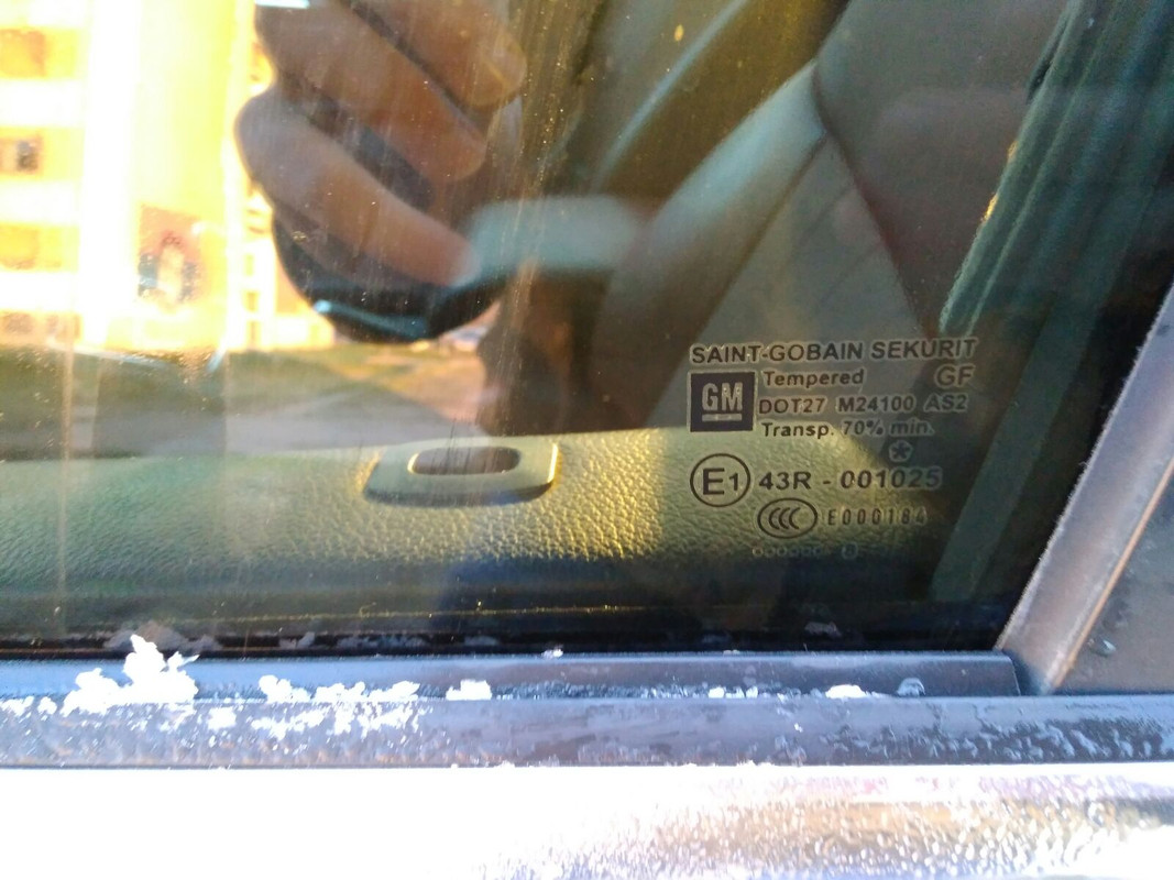

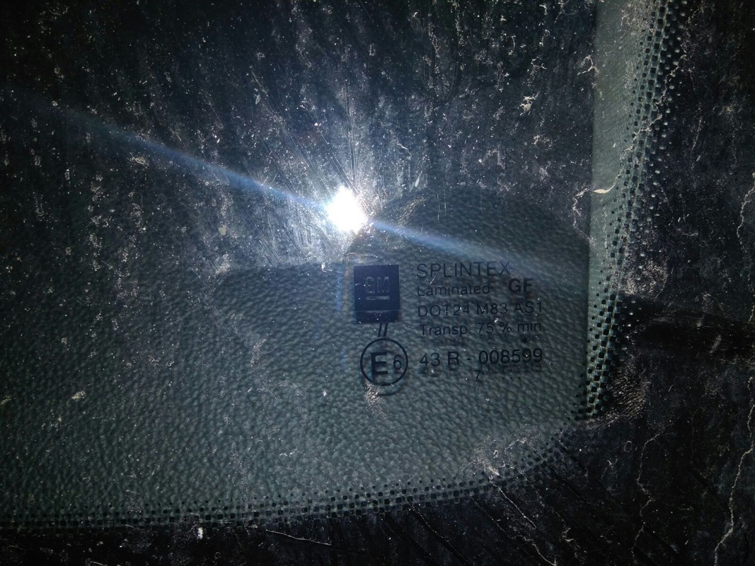

Nedavno sam se registrovao i imam jedno pitanje, nadam se da cete mi pomoci.Naime cale je u martu 2017god kupio Opel Vectru c(1.9 cdti-150ks) sa fabrickim zatamljenim stakalima(barem je tako prodavac rekao). Kad sam bio na registraciji kola pitali su me za atest, nakon odgovora da su stakla fabricki zatamljena izasli smo i proverili. Jedan decko je tvrdio da su stakla fabricki zatamljena dok je drugi rekao da je falija koja je stavljena perfektno. Moje pitanje kako da proverim da li su stakla fabricki zatamljena? Pokusao sam noktima da zacepim ali nisam uspeo. Evo nekih slika odnosno oznaka na stakalima
Zadnje staklo
Vetrobransko
Vozacevo ista je oznaka i na suvozacevom staklu
Hvala

Folija.
Fabricki zatamnjena stakla imaju oznaku V
Ji 4Tze

Vidiš po grejačima da je folija.
AS2 jeste blago zatamnjeno.
Postovi: 24899
Re: Zatamnjena stakla
Pise transparencija 70%, mnogo je to zatamnjenja za toliku providnost. Dakle folija, a i DW je napisao, nemas V na oznaci.

Imam na Doblu pozadi sva stakla fabrički zatamnjena i slikaću ti tu "v" oznaku sutra da vidiš kako izgleda. Na tom krugu sa E oznakom iznad njega ima nakalamljeno na krug i malo slovo "v".
Evo nađoh i na Netu kako to otprilike izgleda
Na Doblu je to v bukvalno iznad E na njegovom krugu, kao deo kruga.
Edit: sad vidim da je i Dragvorl postavio slično.
