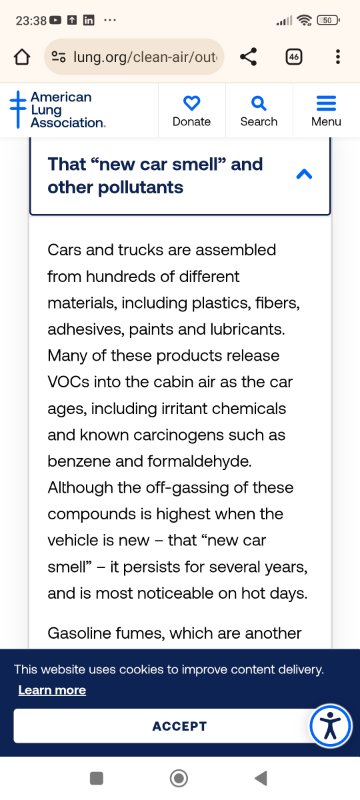

Citajuci o ovoj temi nasao sam bas jedan "lep" i interesantan podatak.

Kad izvetri, tu je new car jelkica.
