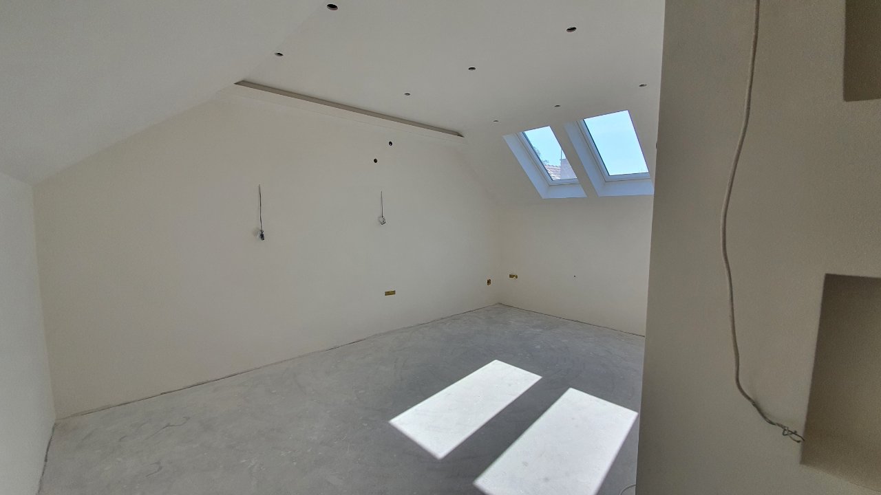

Znao sam da su Velux krovni prozori kvalitetni i na glasu kao bas dobri, ali su me odisevuli ovim: kad pada kisa nista se ne cuje, odlicna zvucna izolacija.
Inace, majstora ni za leka, cena rada samo skace!
Kad je moj cale radio keramiku to je bilo 6-7€ u kuhinji i 8-9€ u kupatilu. Sada tesko ispod 10-12, a ako su malo skuplje plocice i veca dimenzija bude i 15€ kvadrat.
Postovi: 10737
Re: Arhitektura & Gradjevina & Renoviranja
Meni je u kuci pre nekih 14 godina majstor ugradio Velux i do tog trenutka sam bio u fazonu da sam preplatio, prozor ko prozor... Medjutim, zaista vredi svaku paru, od izrade pa na dalje. Majstor je bio sa sertifikatom, vec se ni ne secam kako smo dosli do njega, verovatno preko prodavca. Stvarno vrhunski proizvod, kapa dole.
