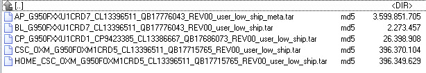

@H4wkeye
Šta je najbolje uraditi pre flešovanja:
- instaliraš na kompu samsungov smart switch, ako nisi. iz njega uvek možeš da skineš poslednje samsung usb drajvere;
- odradi backup; ili cloud ili komp; ja više volim na komp, ali je i cloud uključen
- koristi orig. usb kabl
- isključi sve nepotrebne programe iz memorije, ako ti je komp u ne tako dobrom stanju; sada su frmveri veliki, i najmanje što treba da ti se u toku flešovanja šlogira komp
- ja flešovanje radim sa laptopa, čisto zbog struje, da ne prsne nešto baš u tom trenutku
flešovanje
- radi se iz programa odin - skinuti poslednju verziju sa sammobile-a; noviji samsung firmveri imaju neku novu ekstenziju koju prepoznaju samo nove verzije odin-a
- kada se ode na sammobile, i nađeš firmver koji ti ti treba, u download delu imaš sve ovo napisano, print skrinuj da imaš; tu je i link ka odin-u
- arhiva sa firmverom trebalo bi da sadrži 5 fajlova, nešto kao ovo:
sve te fajlove ubacuješ u odin u odg. polja baš za te fajlove:
* VRLO BITNO *
ako planiraš da flešuješ SEE firmver i da ti se telefon tako i vodi na dalje, i da dobiješ redovne updejte, za CSC fajl ubacuješ ovaj koji se zove CSC a ne HOME_CSC, inače nećeš dobijati update-e.
Kada ovako uradiš fleš, telefon sam ide u hard reset posle fleša, ništa ti ne radiš naknadno, brišu se svi podaci, naravno. Kada se flešuje ovaj HOME_CSC, podaci se sačuvaju, ali nema više ota update-a.

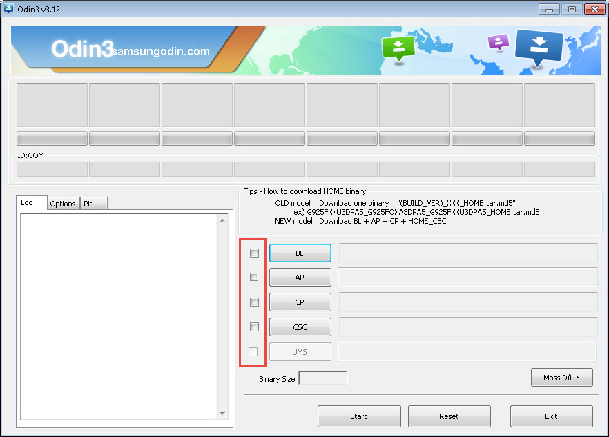

Za flešovanje preko odin-a, telefon treba da pokreneš u tzv. "download" modu, samo nađi kako se to radi na tvom telefonu. Uglavnom volume down + home + power... ali ćeš naći već na netu kako je za tvoj model i šta ustvari od dugmića imaš na aparatu.
Da je sve kako treba, u odinu će ti gore levo polje ID: COM biti plavo, što je znak da odin "vidi" telefon.
U svakoj fleš proceduri se naglašava šta od opcija treba da ostane nečekirano i sl. Nemoj da se stresiraš, sve je podešeno kako treba po default-u, bitno je ništa sam više ne klikćeš
Naravno, baci pogled na YT pre flešovanja, traži za tvoj model, čisto da viidš kako to sve izgleda.
Videćeš, ništa spec., gotovo za par minuta.
flešovanje
* VRLO BITNO *
I nemoj dodatno da se uplašiš posle flešvanja, zna na nekim modelima da onaj samsung logo prilikom pokretanja malo duže da stoji na ekranu, čovek bi pomislio da se nešto šlogiralo, ali nije, ne brini, samo ga pusti da odradi sve.
