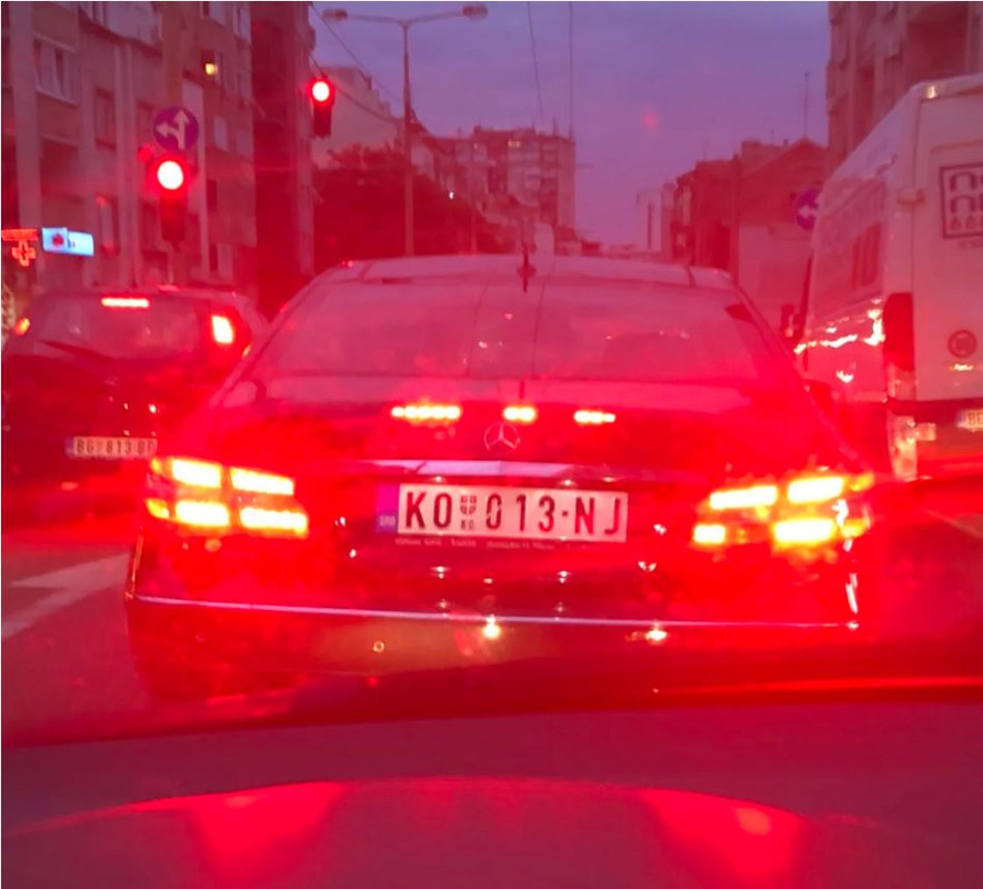

Što na meckama crkavaju diode u trećoj stopci kao lude, uglavnom na malo starijim, ali evo isto i na novim modelima čim napune koju godinu.

Ivan napisao:Što na meckama crkavaju diode u trećoj stopci kao lude, uglavnom na malo starijim, ali evo isto i na novim modelima čim napune koju godinu.
Crkavaju preterano mnogo i često.
A popravak je zasad neizvodiva misija.
Samo zamena, OEM u MB servisu. A cene kidaju.
Ali čak ni to nije kraj.
Na burazovom ML su nakon 2-3 meseca opet crkle i te nove OEM Led štopke koje je platio 800eura.
A u MB servisu smo dobili odgovor: "Jebiga, nije ni Mercedes ono što je nekad bio" :)
Postovi: 21132
Zašto ne može da se popravi?
Postovi: 28267
Naravno da moze, ali to ne rade u MB servisu, vec sve menjaju.
Ne znam u kom ste servisu dobili taj odgovor, ali u bilo kom ovlascenom, taj smeker bi dobio otkaz.
Najveci problem sa time je imao restyle ML, jer je tada u USA kontrola kvaliteta bila ocaj, a C i E klasa imaju probleme sa uzemljenjem u stopkama, pa napon topi kuciste elektronike i prosto prestane da radi.
Kod mene na ne led stopkama to nije problem, moze se resiti, ali led kada se istopi, nema leba, mora da se menja tabla sa svetlima, a cena nije strasna, oko 50e, ako se dobro secam, ali je to glupost koja ne treba da se desava.

Gde može da se popravi?

Drugar je na e klasi 2005 otvorio štopaljku i ubacio najobičniju led traku.
