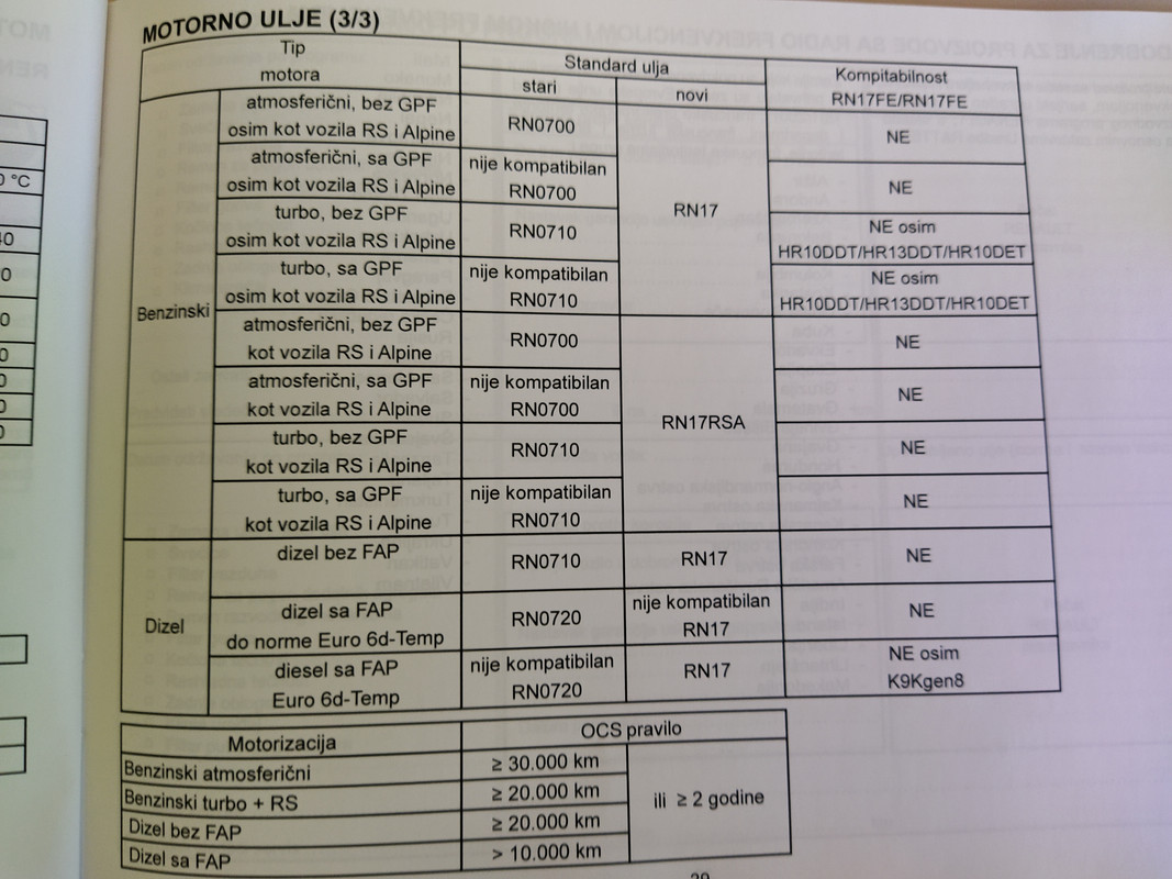

Hvala na odgovoru. Za specifikaciju nisam siguran ( mislim ovo je ipak stari DCI 1.5 ali sa AdBluse) jedino mogu da uputim dopis prodavcu pa da vidim šta će reći.
Inače smatramo da je interval zamene dugačak 30kkm Da li ga skratiti? ( Mislim da smo menjali na 10kkm pa na 30kkm e sada da li čekati 60kkm ili ići na neku varijantu 15 ili 20kkm)

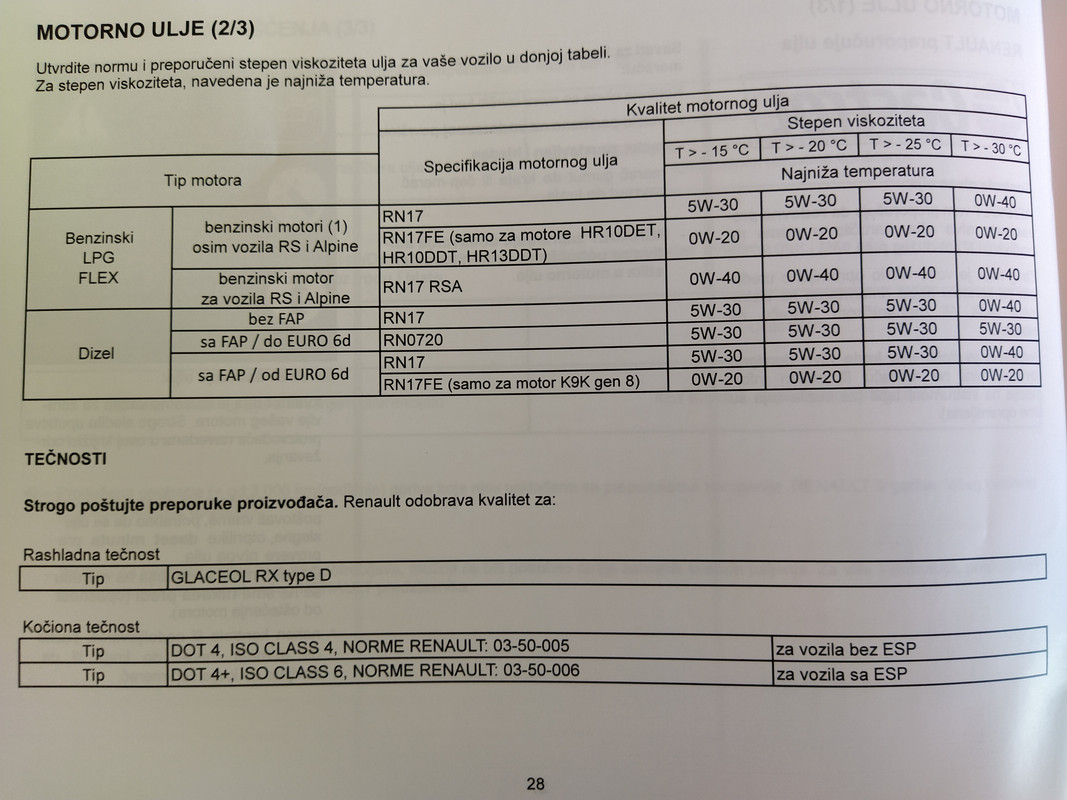

Koje je godište taj Duster? Norma RN 17 FE važi za godišta od septembra 2018. god i novije. Za ranije/starije od tog godišta se za dCi sa FAP/DPF primenjuje RN 0720, osim za neke dCi iz 2018. kojima je propisana norma RN 17 (bez FE). Potonja norma zamenjuje bivše RN 700 i RN 710 tj. unazad je kompatibilna.
DS9
Postovi: 873
Pridružio se: 18 Nov 2013, 11:35
Re: Motorna ulja
Post od DS9 »
@xtrimi
Najjednostavnije rečeno, a na osnovu onoga što piše u servisnoj knjižici Renoa iz 2020. godine, postoje tri varijante 1,5 dCi na koje se primenjuju tri različite norme za ulje (pri čemu je RN 17 FE ključno različita od ostale dve, pa se pogrešnim izborom može upropastiti motor, eventualno.).
Zbog toga moramo znati koja je varijanta motora u tvom Dusteru, a to možemo znati ukoliko znamo godište, odnosno u slučaju 2018. godišta da li je pre ili posle septembra 2018.
Suština se vidi u izvodima servisne knjižice, zahvaljujući ćlanu cika mili - sa Renault Foruma Srbija https://www.renaultforumserbia.com/inde ... #msg827570

Prvo hvala svima.
Drugo DUSTER je 2020. godište
I u knjižici stoje dve specifikacije za dizel
RN17 5W30
RN17FE 0W20
pa sada budi pametan. Znači moram servisera da kontaktiram i da vidim na prošlim računima šta piše.( ako uopšte daju taj podatak u računu)
Postovi: 11740
Re: Motorna ulja
Zašto dodatno komplikovati, RN17 ulje gradacije 5w30 bilo kog proizvodjača kao što je odobreno od fabrike i ja tu ne vidim šta dalje ispitivati.
