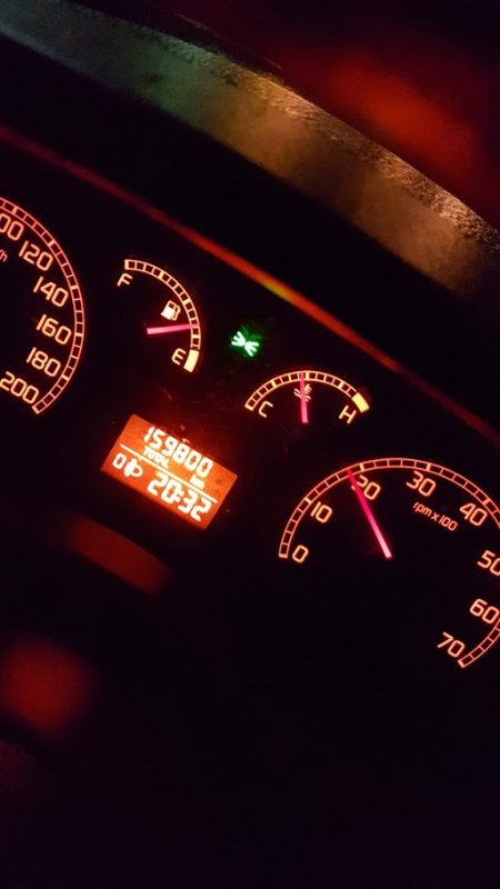

Behr termostat slikano posle nekih 7 ,8 km voznje. Dostigao radnu temp i onda pada i to u toku voznje a ne leru :pravilnik:
Ventilator na 2.

Ma da, to je neko djubre, i kod mene ne radi, tj nema trika da se ogrejes ko covek, oko 70-80 stepeni je motor u voznji, to je malo....
Poslato: 28 Nov 2020, 21:18
od Rolla
U leru ce se ugrejati pre nego u voznji. U voznji ima prirodno strujanje vazduha kroz motorni prostor, a posto termostat nije zatvoren ne moze da postigne da ugreje toliku kolicinu vode.

Ne sme da padne kazaljka kad jednom dodje na sredinu,onaj duplo jeftiniji Vernet je radio mnogo bolje.
Vidim ja da ce da padne zamena pa makar po ovakvom hladnom vremenu :palica:

Kao sto sam pisao, gornje crevo mora da bude ladno dok kazaljka ne dodje u krajnji polozaj, jedino je to ispravno.
Ja ovaj necu menjati, jer me mrzi da se zajebavam, ali vise Behr nece ici....

Da nije mozda ostalo vazduha u sistemu pa da zbog toga varira kazaljka?

Bas sam to hteo sutra da proverim,ali ne verujem. Ne cuje se da zubori mali hladnjak kao kad se lose ozraci sistem,ali bas cu da probam malo da ispustim vazduh sutra

Probao sa da ispustim vazduh, mislim da je izlazio samo antifriz.
Temperatura dodje do 82 ,83 plafon i pada do 78.
Termostat bi trebao da otvori tek na 87.
Definitivno je kaput
