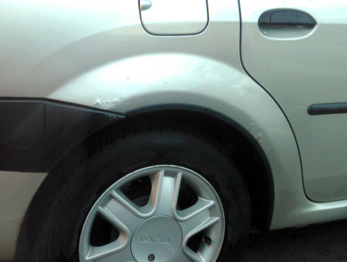

Dacia Logan prve generacije, neki taksista, stao pored mene na semaforu pa sam škljocnuo... Korozija krenula da diže farbu po rubovima blatobrana...
Poslednja izmena od Saša u 16 Nov 2013, 12:36, izmenjeno 1 put ukupno.

Dačija je verovatno najgora po tom pitanju jer nema pocinkovane limove.

Saša napisao:Dacia Logan prve generacije, neki taksista, stao pored mene na semaforu pa sam škljocnuo... Korozija krenula da diže farbu po rubovima blatobrana...
Isti ovakav dolazak proleća, i na istom mestu sam jutros video na prvoj A klasi. Ali sedeo čovek unutra pa mi bilo glupo da slikam.

Prve dacije kad su izašle imale su zaista velikih problema sa korozijom. Ja sam gledao Logana (sandero se nije ni proizvodio), novog u salonu, gde je vlasnik prodaje čistio krpom žutu vodu od korozije po dnu gepeka uz unutrašnja krila.
Ubrzo su poboljšali zaštitu, a sada se nove dacije prave sa galvanizovanim osetljivim delovima, zadnjim lukvima sajtnama i sl. Trenutno Dacija ima bolju zaštiu od mnogih vozila, kao Ševrolet i sl (opet GM grupa).

Procvetalih rubova na Loganima sam se nagledao,nije uopste retka pojava iako za 7 godina nisam imao problema s rdjom a nema ih ni sadasnji vlasnik....jos uvek.
Mada garancija je 6 god.pa je tako nesto bilo i za ocekivati, pre ili kasnije.
Bilo je i opoziva nekih serija za naknadnu ak zastitu gde su stavljali te pastike na rubove,nalivali voska u vrata,pragove i zamazivali necim crnim mesta ispod tapacirunga u gepeku mada msm da je sve to vise bilo zabasurivanje problema nego neko resavanje istog. Da izdrzi do isteka garancije.
