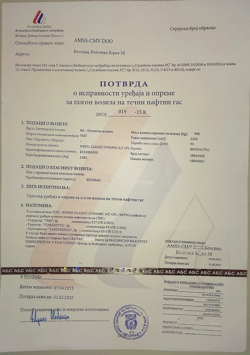

Koleginica je izvadila fabričku TNG instalaciju iz Punta i stavila drugi uređaj. Radila ponovo atest, mislim da reče da je platila 6.000 din.
Postovi: 21012
Re: Atest
To je reatest.
Atest je oko 10k, ima sve na sajtu Agencije za bezb. saob.

I mene sledeće godine čeka reatest... Trojanac, da li je koleginica zaista uspela da prođe samo sa reatestom, ili je ipak išla na ponovni atest? U principu trebalo bi da je ovo drugo, sem ako majstor nije ostavio stari isparivač i bocu, pa se nekako provukla... Meni u potvrdi čak i piše da je gasni uređaj marke Landirenzo, a ako je stavljen drugi uređaj svako ko se iole razume u materiju primetiće da je nešto menjano i da to više nije to... :)

Postovi: 32754
Re: Atest
Saša napisao:Trojanac, da li je koleginica zaista uspela da prođe samo sa reatestom, ili je ipak išla na ponovni atest? U principu trebalo bi da je ovo drugo, sem ako majstor nije ostavio stari isparivač i bocu, pa se nekako provukla... Meni u potvrdi čak i piše da je gasni uređaj marke Landirenzo, a ako je stavljen drugi uređaj svako ko se iole razume u materiju primetiće da je nešto menjano i da to više nije to... :)
Koliko sam shvatio, isparivač i boca su stari, evo i potvrde.
Koliko god da košta, nije mi jasno jel ne može bar taj dokument da se odštampa tako da se poklopi sa obrascem, već mora ovako ukrivo? Sreća Rakhil ne vozi na plin pa možda i preskoči ovu temu i ovaj post, jer ima srčka da ga strefi.
Postovi: 14603
Re: Atest
Koliko vidim iz tog dokumenta, od stare instalacije ostala joj je samo boca sa multiventilom. Isparivač je zamenjen drugim (stavljen Tomaseto), a sigurno je promenjen i gasni ECU i dizne. Malo me čudi težina auta jer je meni upisano 910 kg, a njoj piše 990 (odakle sad razlika od 80 kg!?), a oba auta su kao isti model. No, čim je sve to prošlo bez problema - umesto da potvrde ili opovrgnu ispravnost svega na osnovu starog atesta, tj. da ustanove promene i zahtevaju novi atest, oni su u potvrdu (a iz koje je očigledno da je ovo zaista kontrolni pregled iliti po naški "reatest") - jednostavno upisali potpuno novo stanje koje se uopšte ne slaže sa potvrdom o atestu, bez postavljanja dodatnih pitanja. Neozbiljnost i očigledna svrha svega ovoga je jednostavno - uzimanje para.
Postovi: 32754
Re: Atest
Da, u pravu si, drugi je isparivač, ECU i dizne. A zaključak je lako izvesti.

Osnova plinskog sistema je boca sa multiventilom, i to je bitno sto se tice sigurnosti.
Ostalo ispod haube je nebitno i moze po zelji da se kombinuje.
Kada se jednom uradi atest, pre svega boce dalje se moze raditi samo reatest na istom autu, ako nije doslo do fizickih izmena mesta ugradnje, vrste boce, promene motora i slicno.
I sam taj reatest je suvisan ako je ugradnju radilo pravno lice, u sustini atest treba da postoji samo i jedino kada vlasnik licno ugradi sistem, uradi sam princip pa to treba neko da proveri.
U sustini ovo na 5 godina je izmisljeni, nepostojeci reatest jer je boca fabricki homologovana na minimum 10 godina po ECE R61, moze i vise ali je to minimum za koji nije potrebna provera a sto garantuje sertifikaciono telo koje je izdalo uverenje o homologaciji.
I tu homologaciju mora i nasa zemlja da prihvati kao dokumente bez ikakvih nakadnih ali, i slicno "atest" izmisljenih papirica.
Ovako ce da se tera dok nas ne kazne kao drzavu usled krsenja medjunarodnih sporazuma.
Da ne zaboravimo, do 2009. je normalno atest vazio 10 godina kao sto je i u u ostatku Evrope.
