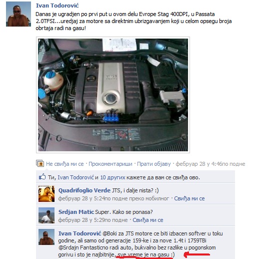

naprotiv, osim ako ne stavi neki mamutski rezervoar za plin i ostane bez pola gepeka...
naravno, ako se racunaju oba goriva onda je autonimija najveca ali se gubi smisao ugradnje plina ako ce deo voznje biti na benzin...
Postovi: 14140
Re: Audi A6 2.0 TFSI 2007.g.
Plin može samo poseban tip uređaja za tfsi motore, znam da ima BRC i da je cena preko 1000 eur.
Postovi: 10048
I bez obzira na cenu, TFSI motori ne mogu ici samo na plin nego koriste i dosta benzina (cini mi se bar 30%), tako da je pitanje posle koliko vremena ce se doci do ustede... U tom slucaju se kupuje 2.0 TDI 170 KS i ne razmislja se...

Tacno. Em je ugradnja preko 1000e, em benzin mora prolaziti kroz brizgaljke i pusta se u odredjenom rasponu, i to cini mi se, ispod 2000obr/min i iznad 4-5000obr/min, tako da sigurno ode 30% benzina, jos ako vozis agresivnije i vise.

Rasicev post iz grupe sa Face-a.
TFSI gas.jpg (88.74 KiB) Pogledano 4630 puta
