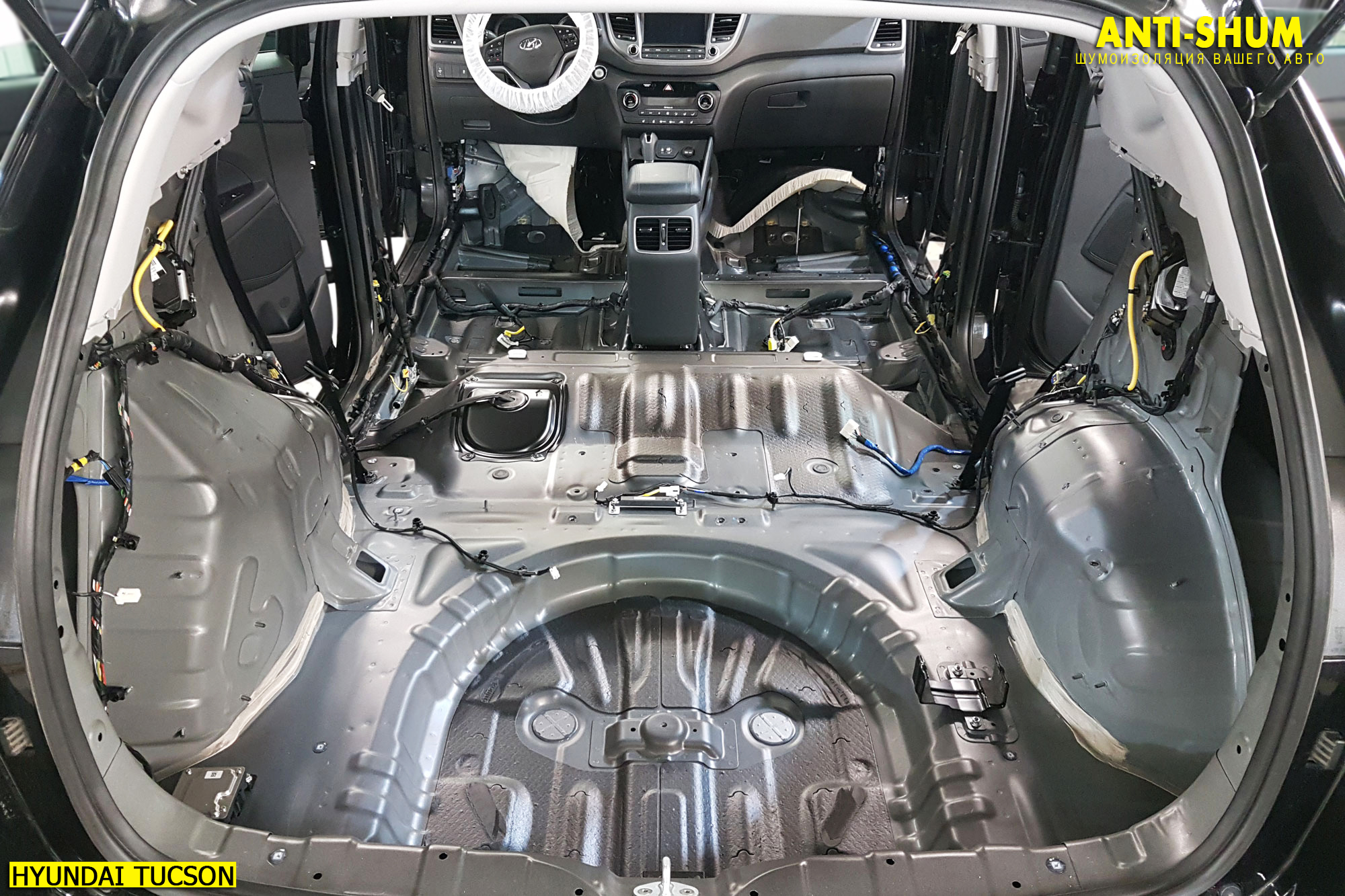

Inače slažem se da je cena ugradnje visoka. Ja bih pažljivo rasklopio vrata, lepo prebrisao unutrašnju površinu lima od prašine i to je to. Ako nisi siguran kako se skida oplata i gde su žabice, sigurno ima na YouTube opisano kako se radi. Od alata koji možda nemaš, prepotučujem ti da nabaviš neki mali valjak.
Još jednom kažem, čini mi se da rusi prednjače u tom poslu, pa evo pogledaj neke slike...
https://www.google.com/search?q=%D1%88% ... irefox-b-d

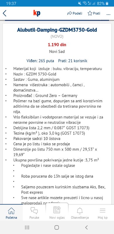

Dare evo oglas koji sam ja nasao na kp,stoji sve!

Hmm, nekako mi je promakao taj detalj...
Postoji i jeftinija varijanta ali nije svuda primenljiva. To je kondor, tj bitumen razvučen između dve folije u debljini možda 3-4mm. Može da se upotrebi za oblaganje plastičnih podkrila s unutrašnje strane ili za oblaganje poda. Nije samolepljiv ali se lako ljušti folija s jedne strane, i stajanjem na suncu od nekoliko minuta on postaje samolepljiv. Nije pogodan za plafon, vrata i slična mesta gde stoji tako da ga gravitacija vuče da se odlepi, jer bi se odlepio od toplote sunca.
