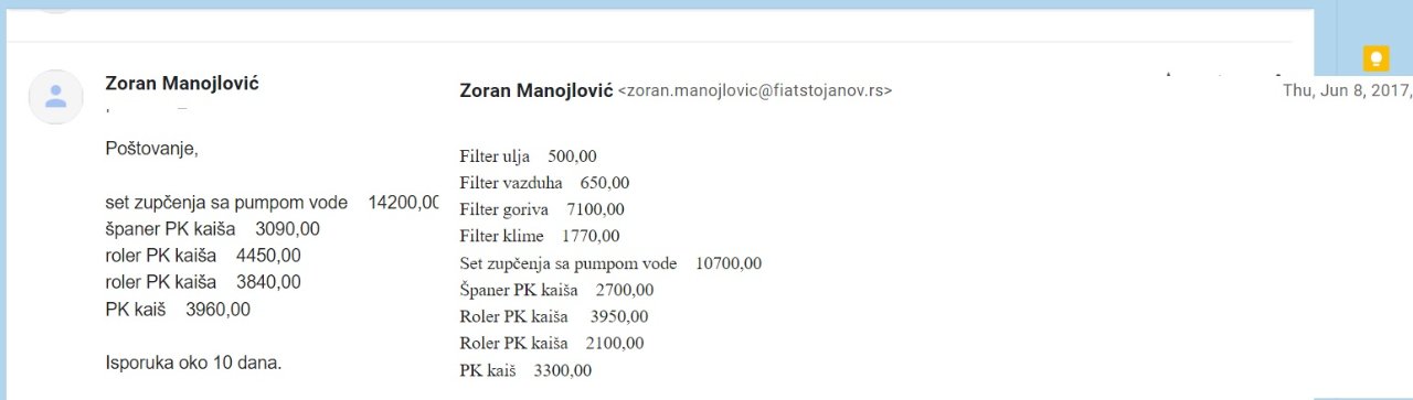

Pitao za OEM Fiat delove za 1.9MJ. Osle cene na gore, 30-40% poneke.

Fileter gorivaaaa je preskup.. Za te pare mozes i sam karton da ispresavijas 200puta i ubacis.... :o Preterali su.
Postovi: 24867
Re: Koje proizvodjace delova izabrati?
Za taj model jeste skup, sad sam menjao preko 30e je kostao neki od srednjih.
Postovi: 9727
U jtd motore je UFI filter goriva prva ugradnja, ja sam ih placao oko 20e kad sam vozio 156icu pre 5 godina ne znam koliko su sad ali kontam ne preko 30e a sta je ovo za 7000 stvarno ne znam, ocigledno deracina
edit, evo prvi koji mi izadje idalje je 20e vidi se i na kutiji original ricambi oznaka
http://webshop.keki.rs/filter-goriva-st ... jtd-oefiat
Postovi: 24867
Tako je, za JTD, za multijet ide drugaciji filter i kao sto vidis dosta skuplji. Nadji za Stila 1.9MJ 88kW i sve ce ti biti jasno.

Mislim na onaj koji je na mom autu. Ovako izgleda. I da, kao sto sam rekao, neces verovati, mnogo je skuplji od tog o kom ti pricas. Vidim da si sumnjicav pa proveri i sam. Kad ti uleti takav auto sa tim filterom nece ti biti dobro. :rofl:
