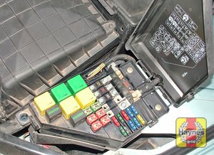

Je l moguce i da mi klima ne radi bas zbog ventilatora?
Kaze covek da je dopunio klimu prosle godine i odjednom je prestala, a to se sve nekako poklapa jedno sa drugim.
Nesto iz uradi sam saveta bi dobro doslo, imam multimetar.
Da li mogu da ispitam releje nekako, kako da znam koji je za klimu a koji za ventilator i njegove brzine?
Ako nisu oni gde drugo da gledam?

Sto se tice releja probao sam da zamenim dva koja sam mislio da su za ventilator jer ima oznaku ventilatora, ali ima jos jedan koji izgleda kao ventilator njega nisam menjao da testiram
Ja sam menjao donji levi zuti
