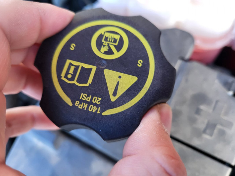

Creva su narucena i trebala bi do kraja nedelje da stignu. Trazio ih i ja po kodu na autohubu/autodelovi i nema ih na stanju, a ni majstor nije mogao da nadje u NS pa su narucena. Majstor je stiskao ta creva i gledao ih, kaze nije jos kriticno ali treba zameniti.
Morace se onda verovatno i cep menjati.
E sad za gresku, moguce je da je ipak povezano sa antifrizom tj pritiskom u sistemu hladjenja.
Nista, sutra ujutru cu odvrnuti cep da vidim koliko ce biti antifriza, verovatno blize min i onda do majstora.

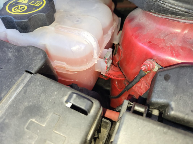

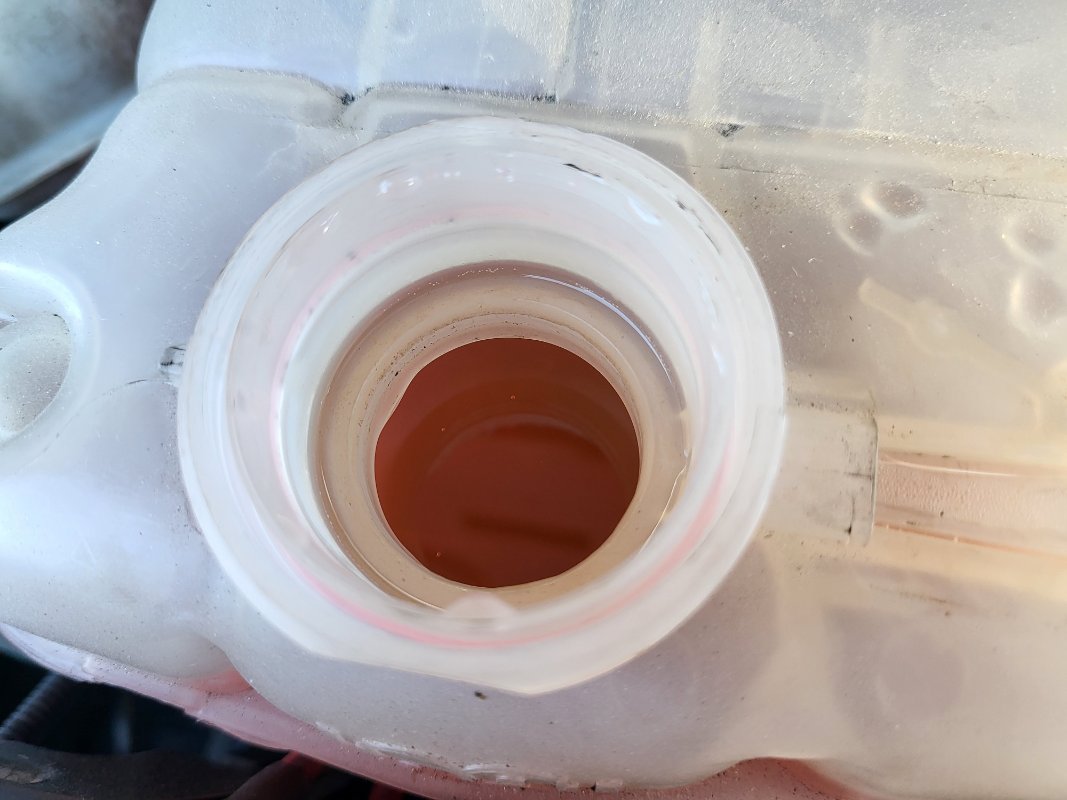

Evo stanja od jutros:
Nivo se spustio svega par milimetara a u posudi ne vidim tragove ulja niti skrame (u slucaju da je popustio dihtung hladnjaka ulja, koji takodje hoce da popusti na ovim motorima pa ulje zbog veceg pritiska udje u vodovr sa antifrizom).
Proverio sam i ulje koje mi takodje deluje da je na max mozda malo i preko.
Sta se ovde desilo, odakle toliko antifriza u boci, jer nije dosipano nista od pre majstora kad je sve pregledano...

Uterao je vazdusni cep negde?

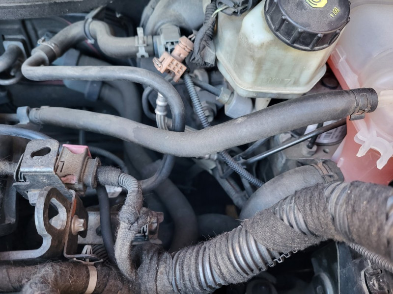

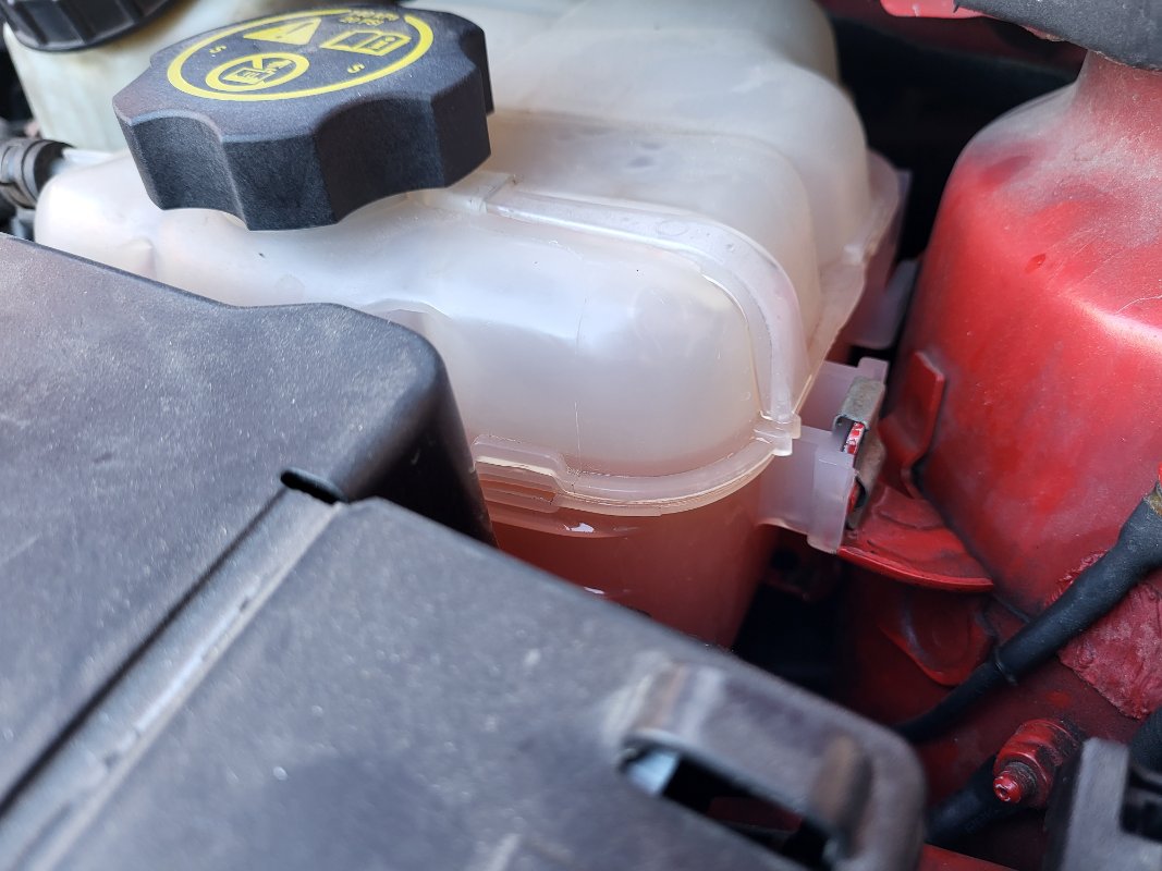

Sto se tice posude za antifriz, dok sam dosao do njega, nivo je opao, temp je bila celo vreme voznje ok, pratio je posle i dijagnostikom u leru. Zeljena radna temperslatura motora je 105c (pise lepo u dijagnostici), pratili smo temp, ventilator obori temp na ispod 100c (taman se ugasio pre nego sto smo nakacili dijagnostiku), malo jaci gas u leru, dize se iznad 105c, pusti gas i auto krece nekako da obara temp iako se nije upalio jos ventilator a termostat je zatvoren (0%). Ubrzo kad je raskacio dijagnostiku, upali se ventilator. Termostat se otvara na jos visim temperaturama. Kaze sto se tice temperatura tu je sve ok. Sto se tice nivoa antifriza problem je u cepu i mozda u samoj posudi, cep sigurno menjamo za posudu ce jos da vidi kad je bude skinuo. Jedno crevo je stiglo a drugo verovatno sutra tako da je zamena zakazana za utorak sledece nedelje a dotle mogu da vozim auto po njemu, nece ni remenica ni antifriz praviti problem. Svakako planiram da ga ne vozim do utorka.
Evo nivoa antifriza u leru nakon postignute radne temperature kao i slika dva creva dok radi motor.
EDIT: Da pitao sam majstora da li treba da izvucemo antifriz, kaze ne, nije previse antifriza vec je problem u cepu i da izvucemo antifriz on ce se opet podici.

Ti si imao vazdusni cep, ti motori se sami otzrace, i kad ti se otvorio termostat, vazduh se vratio u bocu. E sad sto se to desava, to je druga prica i ova creva su previse naduvana, moja stara 17 godina, normalno izgledaju.
A istina je ako je cep los tj ne drzi pritisak i ako dobro ugrejes motor, da ce motor da prokljuca.

Ovo debelo je naduvano kod selne dok na drugim delovima creva deluje ok a ovo malo tanko celom duzinom ali tokom rada su relativno meka, nisu tvrda kao kamen. Svakako ce se sad menjati cep/posuda/creva i ice novi antifriz, valda ce tada majstor resiti problem vazdusnog cepa u sistemu.

Ovo crevo što je nabubrelo, ne bih da te plašim, ali imao sam bukvalno taj problem na Chevroletu. Crevo se "povećalo" u preseku za par cm koliko je nabijao pritisak. Možda je kod tebe samo od starosti, ali obrati pažnju ipak na pritisak u crevima, jer u tom slučaju ni nova neće rešiti problem. Temperature deluju OK. I ovaj kod mene pali vent tek na 108...

Kad smo kod antifriza i kod novog Tucson-a starog 5 meseci ajd da kazem postoji problem sa posudom antifriza. Totalno je matirala, nema sanse da se vidi koliko ima antifriza, moras da sa jakim svetlom osvetljavas i tad se jedva vidi. Sta ja sad da kazem za Astru staru 13 godina koja je i poznatqla po problemu sa posudom, crevima i curenjem antifriza.
