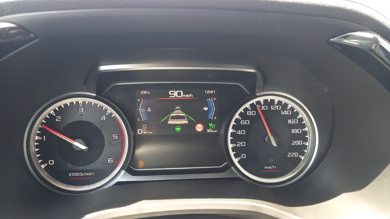

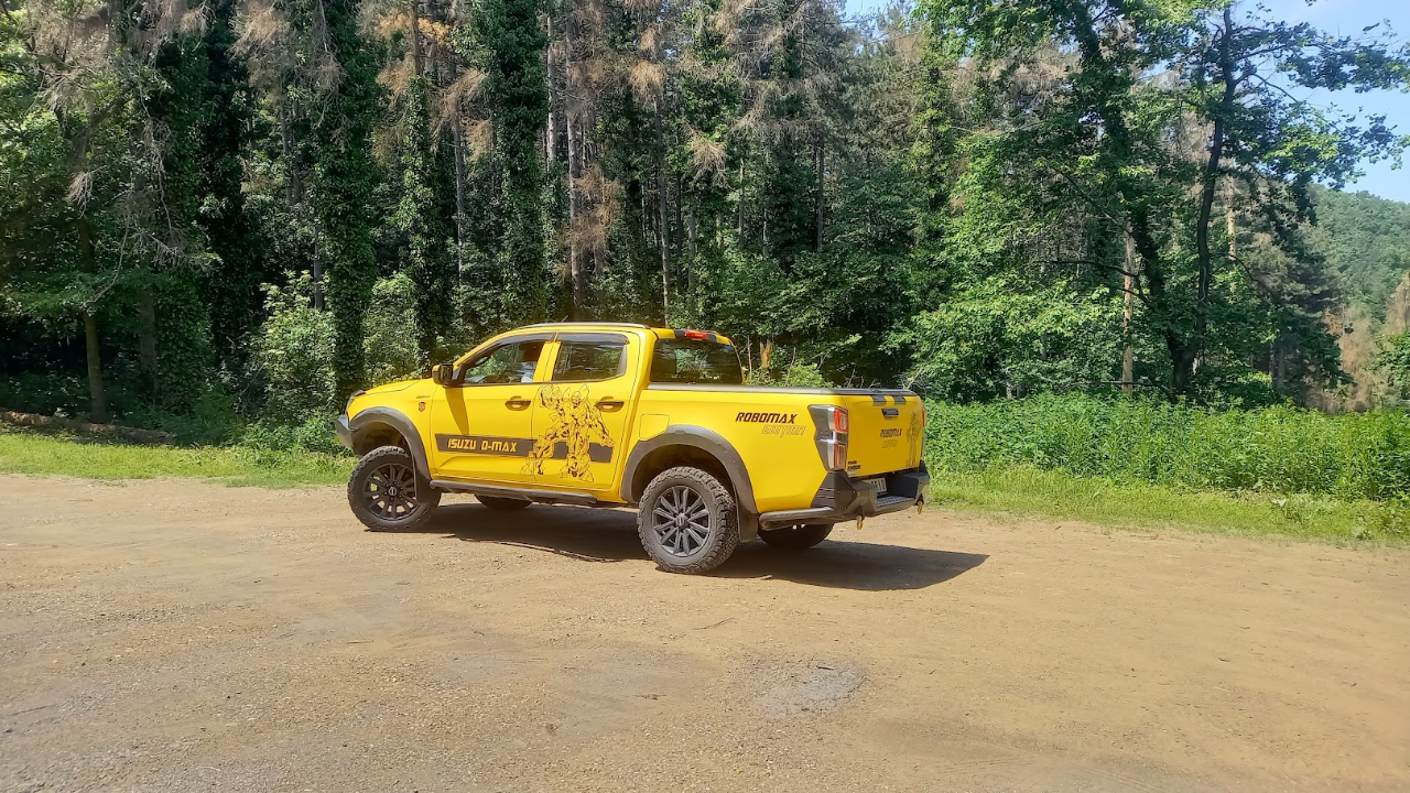

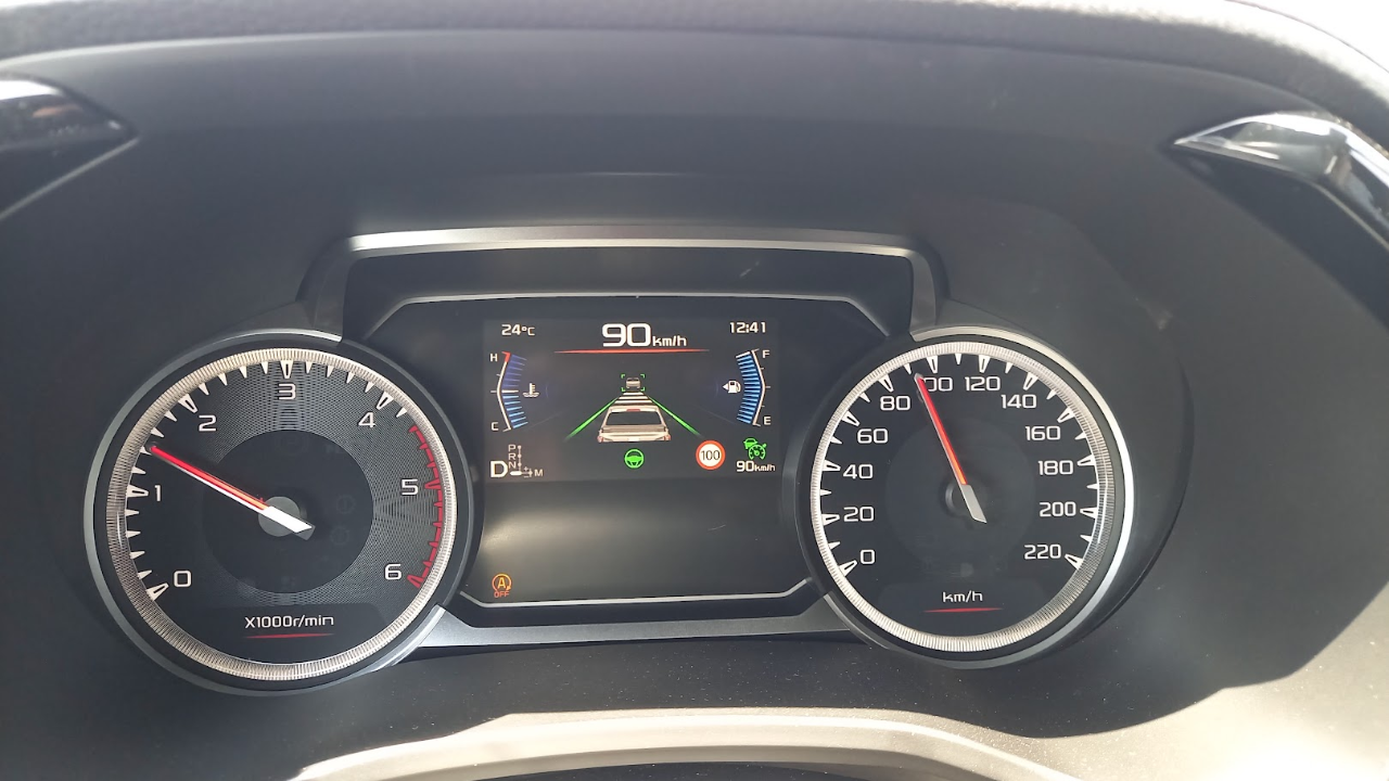

Meni je prosto neverovatno da ti danas možeš kupiti premijum vozilo i od čak 100-150 hiljada evra koje u stanradnoj opremi ima manje naprednih sistema aktivne bezbednosti nego bazna Toyota Aygo X ili bazni Yaris ili manje nego japanska "radna mašina" poput D-Max-a, koji danas i kao "klotara" ima i poluatonomnu vožnju.
