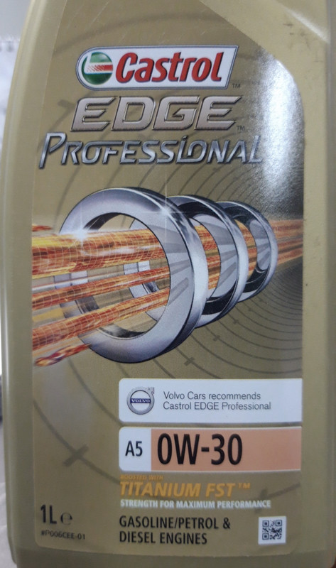

Nisam siguran koliko je podigao nivo, imao sam neku vanrednu posetu servisu pa su oni pogledali i nivo ulja, i po tome videli da je ipak malo digao nivo.
Inače, to je bio moj slučaj, imao sam dosta gradske vožnje, mahom kratkih vožnji, i u jednom trenutku mi je izbacio upozerenje tj. info da mora da uradi regeneraciju DPF-a. I uradio je kad sam ga odvezao na otvoren put.. :) Čini mi se da su na dijagnostici zaključili da je imao neuspešne pokušaje regenracije tj. da sam ga prekidao, a onda da je u jednom trenutku uradio.
Inače, nije PSA, to je Volvo petocilindraš, 185 konja, 2400 kubika.
Prešao je pravih 197k motor, ako je uopšte bitno.
Prethodni vlasnik je insistirao da servis sipa Castrol Edge 0w30:
Nije hteo ništa drugo, i meni je napomenuo to... :) Na sledećoj zameni ću videti da li nastaviti sa tim, ili postoji neko adekvatnije..
Edit: u servisu sam i dobio savet da izvezem malo oštrije na otvorenom, baš zato što ga davim po gradu mnogo.

Hvala za info. Ne poznajem baš detaljnije Volvo dokumentacije, međutim ono što na brzinu vidim, to je da je volvo svojim korisničkim uputstvima precizirao da auto mora češće da se voza u dužoj ruti kako bi završio regeneraciju. Recimo na sledećem linku jedan englez kaže da ne bi ni kupio nov auto da je znao šta volvo navodi. Rasprava bi bila smešna da se ne radi o ozbiljnoj stvari
https://www.volvoforums.org.uk/showthread.php?t=28398
Sa druge strane, Volvo specifikacije za ulje svojih dizela su generalno uzevši takve da insistiraju na uljima po široj ACEA A5/B5 normi, tj. to se relativno poprilično tanka ulja. Interesantno je da u svojim vozilima koja imaju psa hdi motore kojima psa propisuje ulja po ACEA C2 (dakle mid saps), volvo insistira na svojim normama koja podrazumevaju ACEA A5/B5 tj. full saps ulja. iako bi logičnije bilo da kada motor ima DPF insistiraju na nekoj od normi po ACEA C klase.
Ovo ulje na slici je gotovo sigurno by the book, tj. ono što najverovatnije zahteva volvo striktno za taj motor tog godišta (ipak moraću da proverim). Samo, problem jeste što je ulje tako niskog viskoziteta relativno osetljivo na značajnije razređenje gorivom.
Druga je priča da li bi odstupanje od toga šta je volvo propisao možda bila bolja varijanta, i to je zaista pitanje (lično mslim da bi možda vredelo probati i neke druge varijante, mada bi to bio eksperiment).
Pošto nisam sasvim siguran šta je tačno od normi propisano tom motoru tog godišta, moraću da potražim korisničko uputstvo na internetu. Ako eventualno imaš servisnu knjižicu, bilo bi dobro saznati šta tamo tačno sve piše o izboru maziva (dakle ako imaš - fotografije/skenovi stranica). Uglavnom, za tumačenja je kod takvih navoda svaka reč bitna.
Sledeći put ću o ovom konkretnom slučaju pisati kada budem imao više vremena, najverovatnije sutra ili prekosutra.
