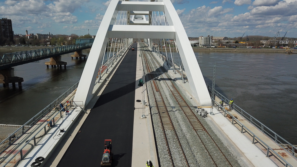

Re: Putevi u Srbiji
Put po ogijevom ukusu

Re: Putevi u Srbiji
Bas da vidimo koliko ce da traje.

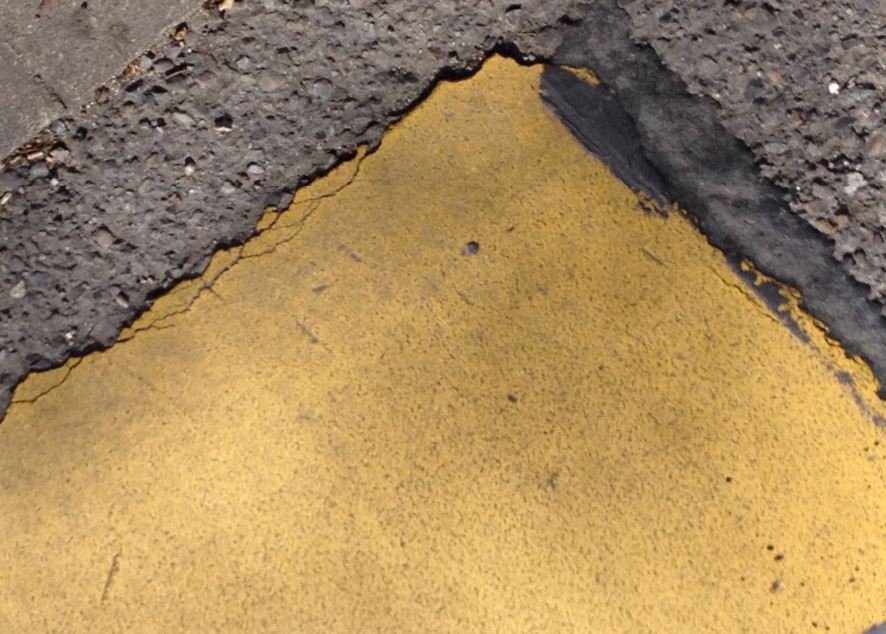

Re: Putevi u Srbiji
Ima i nema veze s nama. Vleo bi da ima, ali...
Ovo na slici je detalj sa pešačkog prelaza u jednoj zapadnoj zemlji. Nije farbano nekim jupolom kao kod
nas nit zebrolom koji se skine za par meseci. Ovo je naliveno. Guma neka, otkud znam. Video sam da su počeli i u
NS da nekom crvenom farbaju za bicikliste, na par mesta se već i to ofucalo. Trajalo je....pola godine.
Kad sam pitao prijatelja jel zna kad su oni ovo postavljali na pešački, odgovorio je - ne sećam se. Ovako stoji sigurno deset godina.
Što će reći da im putari imaju pametnija posla nego da svakih par meseci nešto kao označavaju.

Re: Putevi u Srbiji
U Mirijevu je danas na pešačkom prelazu pokošena dvanaestogodišnja devojčica, a nedaleko odatle još troje đaka pre nekoliko dana. Reporterka kaže da su zebre jedva vidljive...

Re: Putevi u Srbiji
Problem u mnogim gradovima, i ovde isto. Ta boja koju koriste (bar ovde) ima rok/granciju 6 meseci valjda tako da bi trebalo dva puta godisnje da se farba. U praksi to zna da bude i samo jedanput. Resenje je ili da kupuju i koriste kvalitetniju boju ili da na nekim najkriticnijim mestima koriste hladnu plastiku koja je skuplja i duze treba da se postavi ali zato traje po 2 godine i tesko se haba.
Secam se ovde 2-3 godine je obelezavanje ulica radilo neko privatno preduzece, krs farba znaci. Prvo sto se jako lako brisala (posle farbanja 2-3 dana kisa pada neko vreme i vec je pohaba) a drugo imala je skoro nula refleksiju. Sada farbanje radi PZP/Parking Servis i ocigledno koriste neku drugu jer traje duze i dosta bolju refleksiju ima.

Re: Putevi u Srbiji
Ovde stavljaju debeli reljefni materijal za zebre na nekim mestima. Rekao bih da se lepi, mada nisam siguran.

Re: Putevi u Srbiji
To je hladna plastika onda. Ona se lepi.
http://www.model5.rs/index_sub2.php?proizvodId=15
Evo ovde malo vise o njoj, rok trajanja, otpornost itd.

Re: Putevi u Srbiji
Voleo bih da pitam tog nekog ko odlučuje o tome, kad mi kaže da je skupo uraditi neku valjanu varijantu, šta je skuplje, zebra ili nečiji život? Jedu govna, kao štede na tome, a na drugu stranu se rasipa.

Re: Putevi u Srbiji
Plus sto se te varijante ne rade za obelezavanje svih linija. To se koristi na kriticnim tackama, nekim vecim raskrsnicama, zonama skola, pesackim prelazima koji su potencijalno opasni i treba da budu vidljivi itd. Znaci ne moze to da bude neka mega velika suma. Ne farbaju ceo grad.trojanac napisao: 03 Apr 2018, 09:46 Voleo bih da pitam tog nekog ko odlučuje o tome, kad mi kaže da je skupo uraditi neku valjanu varijantu, šta je skuplje, zebra ili nečiji život? Jedu govna, kao štede na tome, a na drugu stranu se rasipa.
