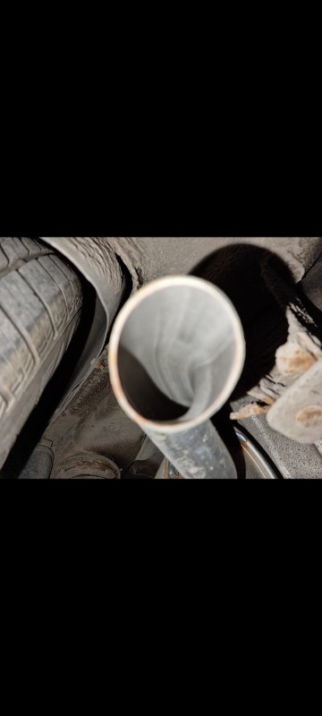

Motor mora da radi u zatvorenoj petlji. Moze da bude mnogo razloga zasto je u otvorenoj a ne samo do sonde.
Meni kad je crkla sonda auto je trzao jedva je isao trosio benzin ko lud i smrdelo je iz auspuha na trula jaja i auspuh je pocrneo iznutra.
Kad je normalno sagorevanje na benzincu mora da bude cist iznutra.
Najbolje je ako mu je BG blizu da ode do Gorana u zemun.
Na slici jeste nov zadnji lonac ali je presao preko 800km i vidi se kako je cist iznutra.
