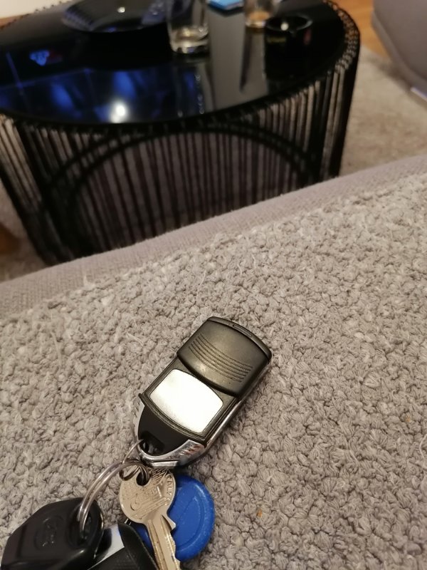

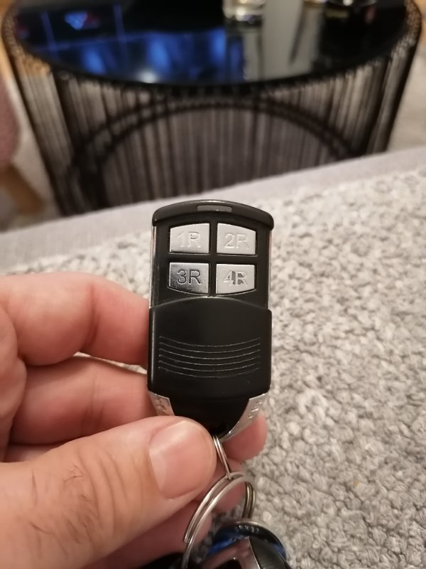

Daljinski od garaze i rampe.

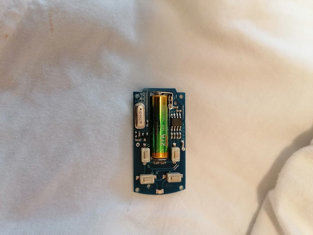

Unutrasnjost.
Kako da znam dal je fiksni ili plivajuci kod?
I jel moze da se prekopira na one jeftine kineske od 800 din,sa kupujem prodajem?
Jel se razume neko?
Unutrasnjost.
Jel se razume neko?
Re: Preporuke za sve i svašta
Napiši model daljinca, po tome se najlakše sazna promenljivi ili fiksni kod.
A kopiranje zavisi od centrale (od rampe ili od garaže) da li može, koliko komada može i koji modeli daljinca mogu. Opet, treba model da se zna.
I makar vremenski okvir kada je ugradjena rampa/ garaža.
Baš sam reparirao pokvarenu CB2 centralu od Liftmastera, ima neke svoje cake pošto je stariji model. (nema dokumentacije nažalost pa je potrajala dijagnostika).
Za nju recimo ne odgovaraju ovi sadašnji daljinci kao direktna zamena.
ps. najlakše je da sve saznaš ako pitaš servisera koji je ugradio rampu/garažu, naravno ako imaš neki kontakt.

Nema model daljinca.No name.
Rekao bih kinez od 5 evra sa alija.

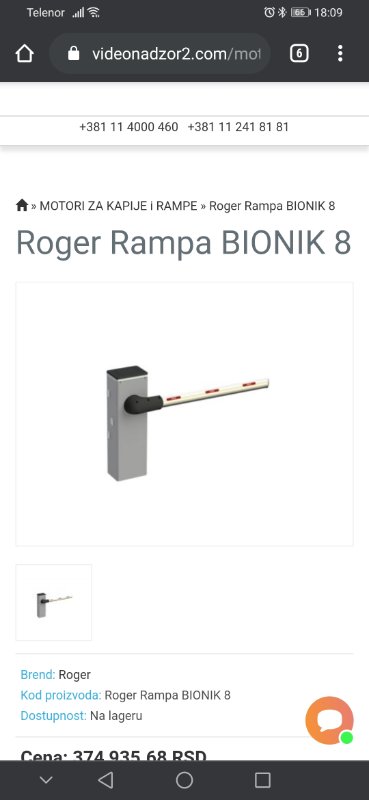

Rampa je roger.Ovakva.Stara je 2 godine.
Imam kontakt,zvacu sutra.Ali verujem da je obican fiksni kod.

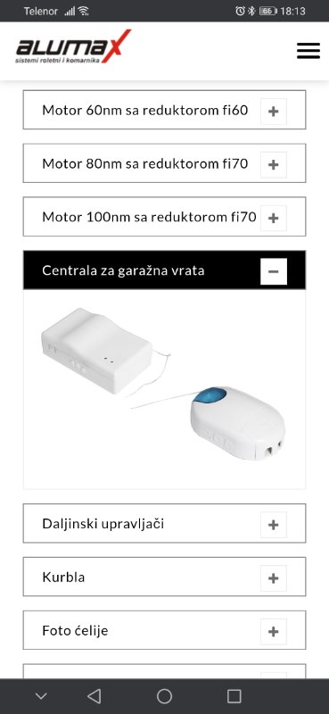

Centrala za rolo vrata je isto neka no name.Nista ne pise na njoj.
Svi investitori gledaju da ustede na svakoj sitnici.Ne verujem da je nesto dobro.Verovatno neko sranjce od par desetina evra
