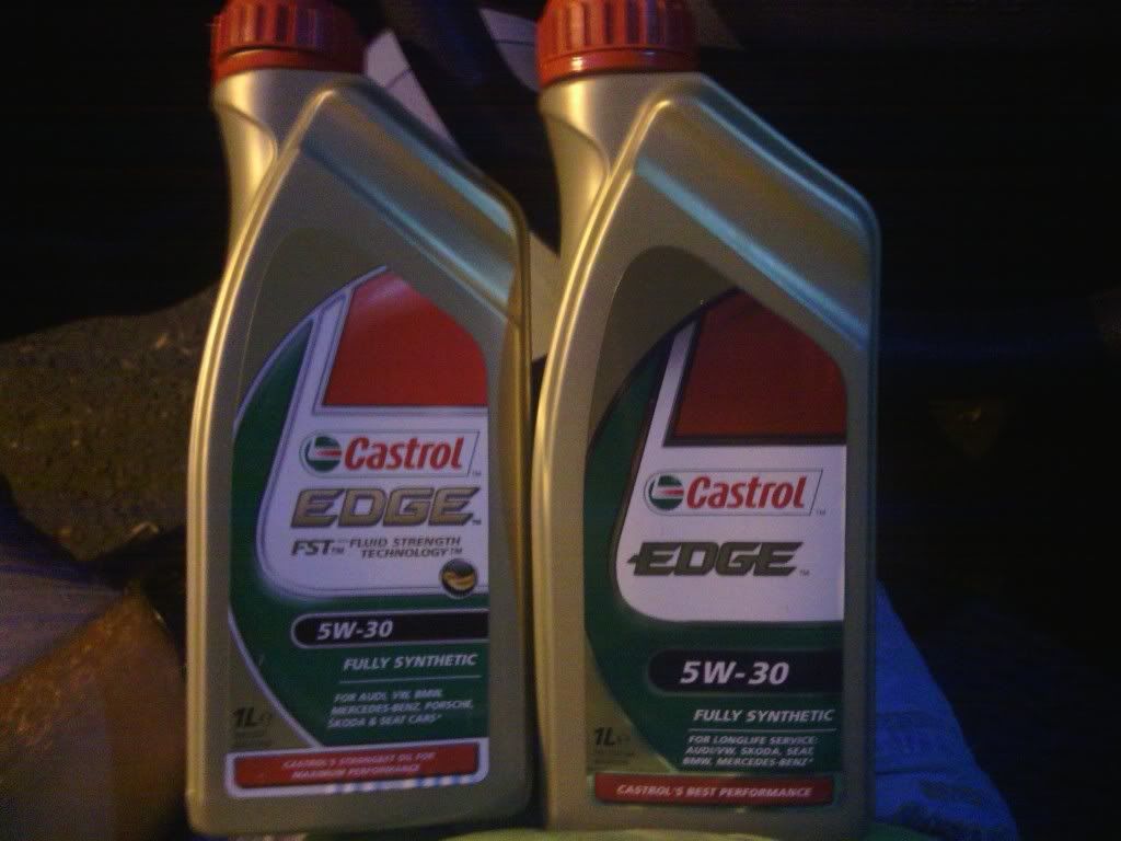

Kupio litar Castrola 504/507 u Beocar-u. 1020din, Made in EU, uvoznik Kit Komerc, mada to piše na nalepnici koju može svako da odštampa. Kupljeno za dolivanje. Potrošio litru za oko 10000-10500km. Isto to u AČ 2200 ili malo više.

Levo je ulje iz AČ, desno iz prodavnice. Drugačije nalepnice značajno, iako su oba iz EU. Na ovom iz prodavnice nema znaka za FST, a na deklaraciji Kit komerca ne piše da zadovoljava ACEA C3 iako na samom ulju to piše. Razlikuju se i nalepnice sa poleđine, na ovoj iz prodavnice je nekako, bedna...
Sent from my Skate using Tapatalk 2
Postovi: 28242
Re: Motorna ulja (opšta tema)
Pogledaj gde je napravljeno i kada.

Oba su "Manufactured in the EU", nisam gledao datume, a staru flašu sam bacio.

Odgovor od Castrol Srbija DOO, Đ. Stanojevića 14, na pitanje gde može kod nas da se nabavi original Castrol ulje:
NS: Agrohim, Delmax, Cubi trgovina, Porsche Novi Sad, Euroauto u Novom Sadu
BG: Euroauto - Voždovac
KŠ: Madauto i Auto Ricambi
NI: Agrohim doo, Autočačak Niš, Autocentar Ristić, Bros Auto, Delmax.

Pa kontam da i ovi navedeni imaju mali milion distributerčića, jer, to nisam napisao, ovi prodavci iz njihovog mejla su oni za koje Castrol Srbija kaže da je ulje garantovano originalno, dalje od toga verovatno ne mogu da garantuju.
To za ambalaže sam i ja mislio, ali tako je i sa Castolom, ima raznih ambalaža u zavisnosti od tržišta i serija.
Ne bi me čudilo da je ovo što sam kupio falš.
