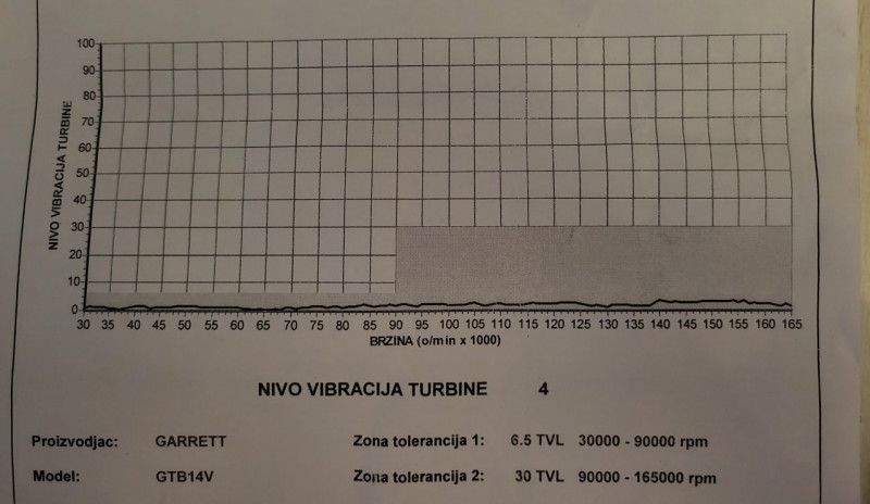

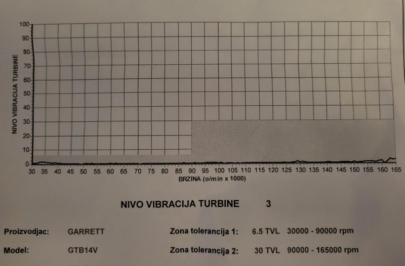

Sad je malo bolje, kako po onome sto mi vidimo/cujemo nakon ugradnje tako i po njihovim testovima koje su mi dali ali i dalje turbina zvizdi u nekim rezimima voznje. Recimo gotovo se uvek cuje kad turbina uspori na samom kraju pre nego sto dostigne svoje 'ler' brzine (na grafikonu dole se vidi da na tim brzinama ima neki 'spike')
Evo kako izgleda prvi test A evo kako izgleda nakon reklamacije Inace model turbine je: Garett GTB14V

Kako izgleda grafik stare turbine, pre reparacije na toj proveri?

Eeeeee vidis toga nema, nisam to dobio, niti sam video da je dobio covek koji je pre mene preuzeo prvi put turbinu. I mene bas zanima kako se pokazala moja turbina pre prve reparacije sobzirom da su rekli da nema lufta i da se ne cuje. Ne znam zasto to ne daju a trebalo bi da daju da mozes da se uveris kakva je bila pre reperacije tj kako je prosla ovaj test, ovakko mogu reci uradili smo posao a ono test rezultati gori nego sto je turbina ostvarila kad su je testirali pre reparacije...
