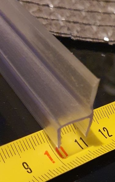

Zna li neko, gde imaju da se kupe ovi profili (donja slika) za staklo 10mm, koji je to materijal i koja je otprilike cena:

Ja sam ovo (ili jako slično) viđao na tuš kabinama. Kupuje se komad od 2.5 m npr,
Koliko je elastično?
Re: Arhitektura & Gradjevina & Renoviranja
Kod tuš kabine je "perce" pomereno za 90 stepeni udesno u odnosu na položaj na slici.
Nije baš elastično ali bi moglo i da bude, npr neki gumenastiji ili silikonastiji materijal bi bio ok.
Ne tražim to, tražim odakle vipol i slični nabavljaju.
Inače, za 1m mi traže 5e, što je skuplje od AL profila. Obrazloženje: "sve je poskupelo".

Sve je to Turska,probaj u "proal"-ujaksa napisao:Ne tražim to, tražim odakle vipol i slični nabavljaju.
Verovatno je jeftinije nego u Vipolu .
