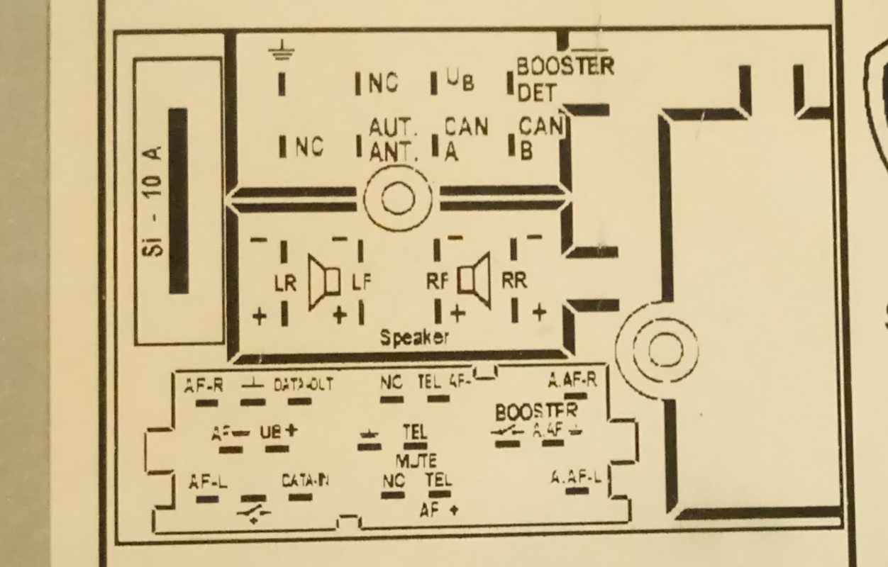

Pošto sam veoma vičan sa strujom i sjebaću standardno ili spaliti nešto treba mi preporuka za električara za NS tj neko ko radi sa auto muzikom, da pogleda šemu na fabričkom cd mp3 aux radiju bosch i poveže one male mini iso džekiće da bi mi radile komande na volanu. Taj džek kod mene isečen, 3 žice, boje žica na slici.
99% bi trebao da je taj zeleni džek i pinovi tel af+, tel, tel AF- ali naleteo sam na neke uk sajtove gde piše ko ima blue&me (a ja imam) da je to ipak žuti džek i pinovi A.AF-R, AF, A.AF-L (a taj žuti džek se kod Fiat/alfa/lanchia grupe 99% koristi za aux).
