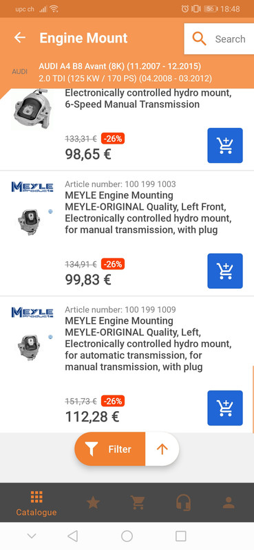

Sada me je zvao majstor, kaže da je problem rešen. Bilo je do nosača motora koji su baš bili ubijeni...carov2 napisao:Nisam još uvek, tek u sredu imam zakazan termin.
Svratio sam do njih pre neki dan, kaže da je pregledao sve što mu pada na pamet i sve je u redu...i dalje tipuje na nosače motora.
Uglavnom, sutra ujutru ću da vidim kakvo je stanje.

Napisi bas koje je sve nosace menjao i koje su cene. Komsija platio jedan nosac za B8 200+ evra.. Ako ne laze

Jeste, u pitanju su ovi koje je Pass postavio. Levi i desni, jedan je 9500 rsd, a drugi 6500 rsd čini mi se. Videću sutra o kojim se tačno radi. Majstor kaže da je sada sve super, auto više ne trese ni prilikom paljenja/gašenja i ne trese prilikom ubrzanja.
U pravu ti je komšija, Heineken, u ovlašćenom servisu toliko koštaju.

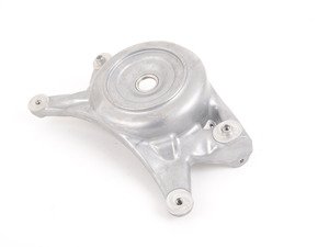

Drugari ako moze mala pomoc. Auto mi je zavrsio u servisu i pored stvari koje menjam potrebno je da se zameni i deo na slici pod brojem 9
To je gumeni nosac i nabija u ovaj metalni nosac. Majstor mi je trenutno nedostupan a neki chat sa firmom od koje porucujem delove glasi da ne znaju kako se zove ovaj deo.
Ako neko zna kako lakse i preciznije da im objasnim? Zbunjen sam totalno.

Pojma nemam ni koji je sklop u pitanju, liči na neku čauru ili silen blok?

Koliko sam razumeo to je neki nosac poluosovine. Ovaj veliki deo je metalni nosac, u njega se ubacuje taj gumeni deo koji meni nedostaje a u taj gumeni lezaj koji je nabavljen.

Ja trazio, al nisam našao. Posle cu opet
Da nije nosač menjača?

Problem je konačno rešen. Nosači motora su bili problem.carov2 napisao:Jeste, u pitanju su ovi koje je Pass postavio. Levi i desni, jedan je 9500 rsd, a drugi 6500 rsd čini mi se. Videću sutra o kojim se tačno radi. Majstor kaže da je sada sve super, auto više ne trese ni prilikom paljenja/gašenja i ne trese prilikom ubrzanja.
Re: Servis - Razno
U vecini slucajeva kratko tresenje pri gasenju kod dizela i vibracije (dakle ne ono tresenje jako) pri kretanju ili kod jako malih obrtaja su 99 posto nosac motora. Majstori to nikad ne provere i onda se menja plivajuci i slicno a problem ostane. Plivajuci ima dva glavna simptoma - lupanje pri paljenju i gasenju i promena zvuka (isto lupanje ) i osecaj na pedali kad se oba stiska. Kod mene se malo nosac istegao i imam blage vibracije kad ubrzavam na oko 1200 do 1400 obrtaja u 4. ili 5. stepenu, ali neko ne bi to ni primetio i kad se gasi auto strese se na blic (isto kao recimo u Meganu trojci koji sam vozio skoro sa duplo manje kilometara kome je isto nosac istegnut, potrvdjeno kod majstora) i to je provereno u servisu. Tacno vidis kad gasis auto kako malo pomeri nosac i zavibrira na blic. Kazu da vozim slobodno jer je tako kod svakog, uglavnom ako se bas potrosi nosac imace simptome kao kod tebe.
Zamajac se potpuno drugacije proverava...
