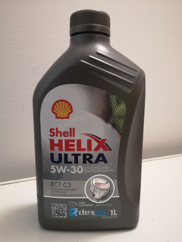

Re: Motorna ulja
Uzeo sam na pumpi za Cromu multijet ovo ulje.
Da li zadovoljava motor sa dpf filterom?

Re: Motorna ulja
To ulje je sipano u moj 2.0 jtdm nekih 30k km. Zadovoljava, pise nazad da je za motore sa dpf filterom.
