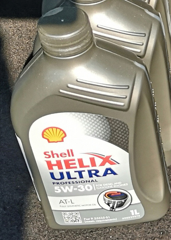

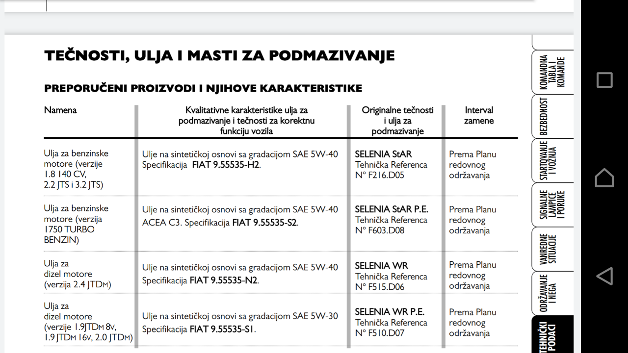

Hvala @DS9
Sad sam nasao sliku ulja koje sam prosli put sipao. Vidim da dole ima neko fiat odobrenje. Medjutim ovo ulje nije bilo na stanju trenutno, pa sam uzeo "ect". Vidim po tvojoj proceni da ono cak moze i bolje da "legne" zbog starosti i kilometraze vozila" tako da verujem da ce biti ok, pogotovo sto ja menjam na 10-12k, a ne na 20 ili 30k.
(U uputstvu pise da fabricki ide selenia WR).
Re: Motorna ulja
Detalji (u obeležjima ulja) umeju da budu bitni, ako se upoređuju norme.
Prvo, ako u fiatovoj knjižici za tu cromu piše Selenia WR, a ne Selenia WR P. E. - to znači da je fiat predvideo za tu cromu/dizel ulje iz 5W-40 gradacije koje zadovoljava fiatovu normu 955535-N2 tj. klasične 5W-40oce po ACEA A3/B4. Ipak, to je malo verovatno ukoliko Croma ima DPF.
Za razliku od toga, Selenia WR P.E je jedno od najtanjih 30ica, koja uz ACEA C2 ima odobrenje po normi Fiat 955535-S1 (razlika u viskozitetu na radnoj t. motora je velika, dakle 9.7 mm2/s za WR P.E. 5W-30 vs. 15 mm2/s kod WR 5W-40)
Šelov Helix Ultra AT-L 5W-30 je koncepcijski blizanac ulju Selenia WR P.E. dakle od šela ima preporuku za Fiat 955535-S1
Sad, moja pretpostavka da će verovatno biti ok sa šelovim uljem koje si uzeo - je nešto što verovatno može da se zbude, al` ne mora da bude značilo.
Srećno
Srećno
Re: Motorna ulja
Da ne bude zabune ako nisam bio baš jasan.
Ukoliko se upotrebe ulja koja su bazirana po ACEA C3 normi (dakle AT-L 5W-30) u motoru gde je propisano ulje po ACEA C2 (dakle Selenia WR P.E.) to čak eventualno može imati benefite zbog nešto viskoznijeg/debljeg ulja po ACEA C3 - jer je razlika između ACEA C2 i ACEA C3 uglavnom u tome što sa ACEA C2 ima uštede goriva (od 1-2 %, zato što je tečljivije/tanje), dok ACEA C3 imaju viši minimalni HTHS, tj. veću marginu u zaštiti motoras pod ekstremno opterećenim uslovima.
Kratka suština je da razlika u viskozitetu nije baš tolika da to sasvim isključuje upotrebu ACEA C3 tamo gde je propisano ACEA C2 - nego samo treba imati u vidu da te dve norme nisu baš iste, pa ako nečiji sasvim nov motor zahteva ulja po jednoj od tih normi - onda od toga ne treba odstupiti.
Suštinski, veća greška bi bila upotrebiti ACEA C2 tamo gde je proizvođač motora propisao ulja na bazi ACEA C3 (po pravilu nemački proizvođači, VW, MB, ), a takođe bi to bila greška ukoliko proizvođač motora zahteva isključivo ulja po normama koje podrazumevaju ACEA A3/B4 (jer su potonja bitno deblja/viskoznija).
Sa druge strane, upotrebiti ACEA C2 ulja tamo gde se zahteva ACEA A5/B5 ili norme bazirane na njima (npr. neke fordove ili volvo norme, kao i za starije honde kie i sl.) je praktično ok.
Za pomenutu Cromu, ukoliko je njoj propisana Selenia WR P.E. - verujem da je Shell ECT C3 5W-30 sasvim zgodna varijanta, koja eventualno može da se uspostavi i idealnom.

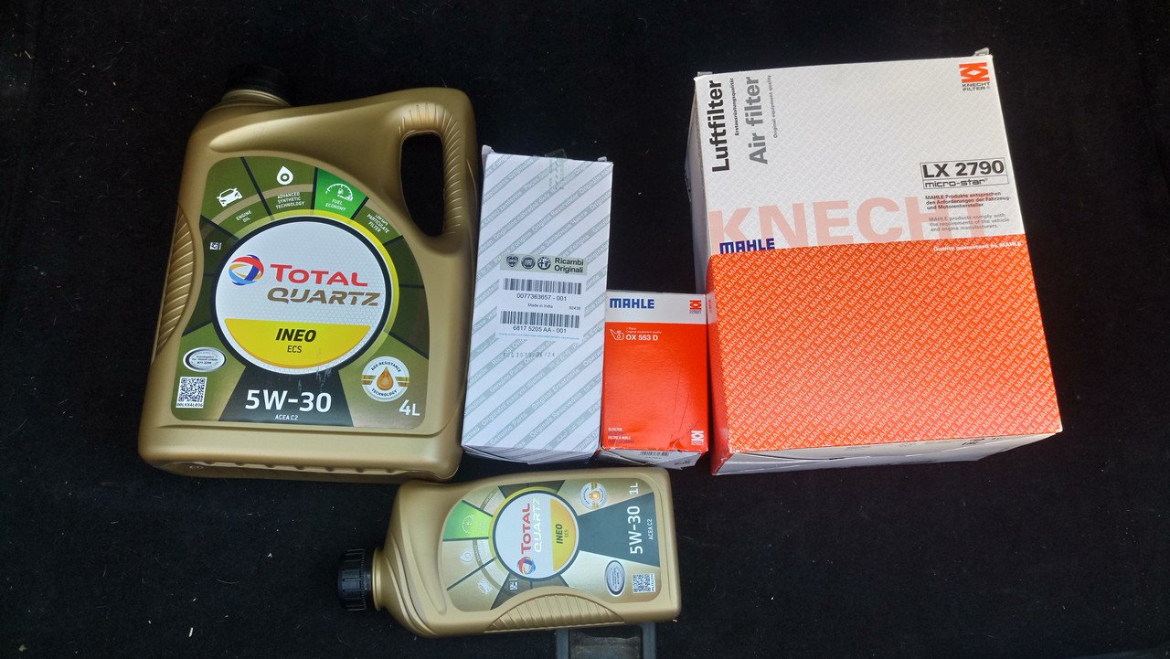

Re: Motorna ulja
Koristio Seleniu WR P.E. 5W-30 i poslednji mali servis bi Total Quartz Ineo ECS 5W-30. Da li ostati na njemu (nije bilo potrošnje) ili probati ovaj ShellDarko napisao: 27 Avg 2022, 13:14Kasno sam video tvoj post, odnosno tek sada. Hvala na objasnjenju. Shvatam logiku i naucio sam nesto novo.DS9 napisao: 26 Avg 2022, 10:18 Da ne bude zabune ako nisam bio baš jasan.

Re: Motorna ulja
Hvala Puzo81 za sken izvoda iz korisničke knjižice.
Sa praktičnog aspekta (uobičajeno korišćenog automobila), verujem da su blage nijanse upitanju. Totalov Quartz Ineo ECS 5W-30 je dobra/odlična zamena za Selinia WR. P.E, jer su to koncepcijski blizanci, a takav je i šelov AT-L 5W-30. (Mislim da ga vrlo vredi probati jer Shell u Srbiji ume da ima relativno povoljnu cenu uz ovlašćenog zastupnika/uvoznika tj. Orbico)
Za fiate/alfe/lancie i sl. kojima je propisana Selenia WR P.E. (za neupućene - vrlo se razlikuje od Selenije WR bez oznake P.E., tj. Pure Energy) - pomenuti Ineo ECS ili šelov AT-L, kao i gomila ulja drugih proizvođača, kojima stoji da zadovoljavaju normu ACEA C2 , je dobro rešenje. Pošto su takva ulja po pravilu propisana i većini PSA (Peugeot/Citroen) motora ona najčešće imaju preporuku (ili odobrenje/approval) po normi PSA B71 2290.
Meni lično je takvo ulje najomiljenije jer ga već više od deceniju koristim za svoj 1,4 HDI (bez DPF, iako su mu zvanično preporučena i bitno deblja ulja gradacije 5W-40) - inače se radi o FAM (sada u vlasništvu Valvoline) Fenix PSA Energy 5W-30. O njemu sam toliko pisao da sam zbog toga odavno postao dosadan na nekoliko auto foruma.
Suština je da dokle god se proizvodi i dokle god budem imao 1,4 HDi, drugo ulje neću koristiti. Auto je 2006. godište, kod mene je od 2011. nepoznate je kilometraže, a sa pomenutim uljem je kod mene u deset izmena prošao oko 110,000 km.
Za oko 450-500 sati rada motora dolije se (u više manjih količina) ukupno 1-1.5 L ulja, kako u kojoj izmeni.
Istovetno koncipirano ulje nudi i INA, odnosno INA Ultra PC 5W-30. Na njihovom sajtu se može videti da preporučuju i za upotrebu po fiatovoj normi S1, dakle kao zamenu za Seleniu WR P.E. Ljudima iz npr. Hrvatske kojima treba ulje po ACEA C2 najpre pomenem tu ininu varijantu, jer po istaknutoj specifikaciji verujem da nema greške sa njom, kao i što sam dobro saznao da je tako sa kruševačkom varijantom.
https://www.ina-maziva.hr/ina-ultra-pc-sae-5w-30-p3
Prethodno je bilo reči o upotrebi Shell Helix Ultra ECT 5W-30. To ulje, za razliku od ovih prethodno pomenutih, bar po upotrebljenom baznom ulju (PurePlus tj. GTL, koje inače sam Shell proizvodi) moglo bi se razmatrati da je nešto višem nivou, a takođe pod određenim uslovima za neke motore kojima je propisano/odgovorajuće ulje po ACEA C2 - ovo ECT koje je koncipirano oko ACEA C3 norme, može biti odličan izbor (za motore kojima su propisana ulja po ACEA C2) tj. za one vozače koji bitniji opterećuju motor (svojim načinom vožnje ili npr. tovarom u gepeku, u kombinaciji sa visokim ambijentalnim temperaturama).
